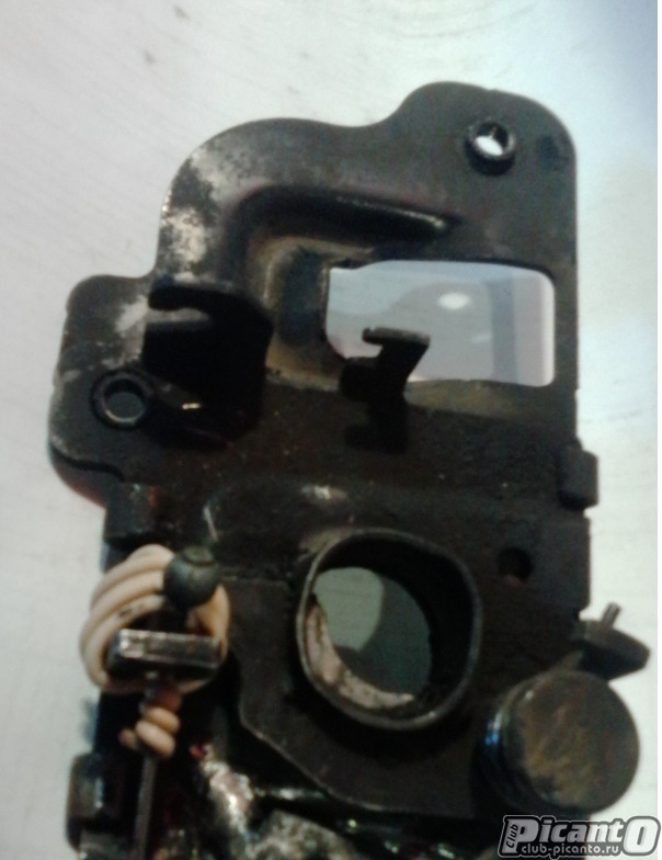

kiapicanto2006 - Краснодар 9 | 13:14 | Суббота, 16 Декабря 2017
Снять защиту двигателя и дотянуться рукой до замка. Сам так делал. Бубышку тросика привязять к рычагу проволокой
Прикрепления: 9119749.jpg (105.2 Kb)
