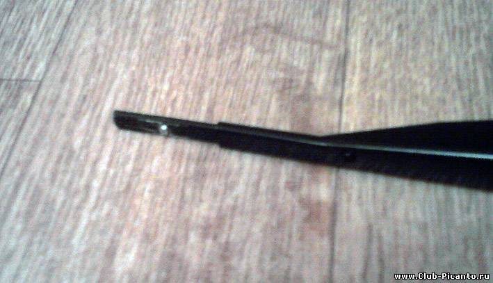

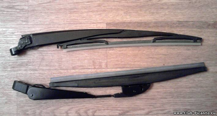

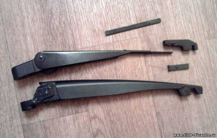

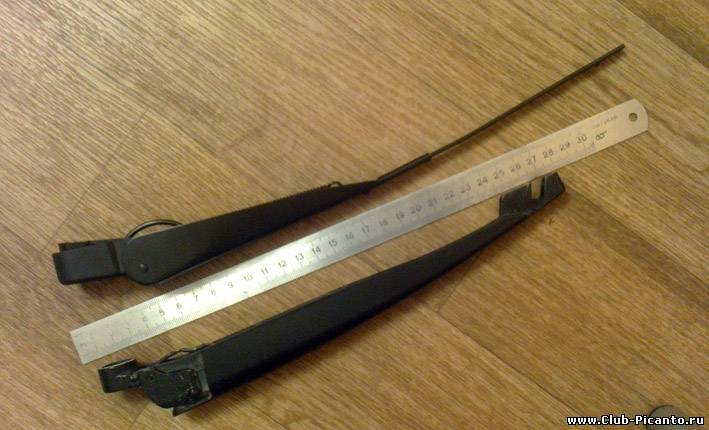

Oleg - Йошкар-Ола 298 | 22:08 | Вторник, 27 Ноября 2012
Пора разгребать снег. И с заднего стекла тоже. Решил сегодня поставить зимнюю щетку "alka", купленную в Клубном магазине. Снял вместе с поводком, принес домой и обнаружил, что поводок, вернее, усики, которые щетку держат, совсем отвалились.
Понурившись пошел в магазин. 180 рублей - и в руках поводок с заднего стекла 4-ки. Но на 9 см длиннее.
Ну нешто ж мы не слесаря? Ножовка, напильник - одни из любимых инструментов.
Затем дрель, метчик №1 М3, винт того же диаметра с шейкой, молоток и опять напильник. Получилась пупочка.
Вот так в собранном виде
Завтра поставлю, и будет жене счастье. 009
Но к лету придется разориться на родной поводок и щетку. Хороший понт дороже денег.
