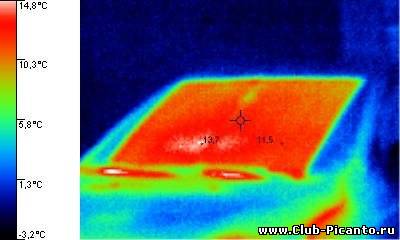

Спасибо Oleg,, я там еще одну статью нарыл 038 Для рукастых у которых
Quote (d-skandal)
щетки стеклоочистителя примерзают намертво...
Этот вариант лучше, чем клеить полоску обогрева на нижнюю часть стекла, поскольку этот способ не только поможет щеткам оттаять, но и освободит их от намерзшего льда. И это дешевле, чем покупать специальные щетки стеклоочистителя.
После установки получаем примерно такую картинку:
Красное - это нагретое воздухом из печки внутри салона стекло, зеленые полоски - это дворники с обогревом на его фоне при минусовой уличной температуре. Температуры ориентировочные,естественно, фото вообще нашел случайно в теме совсем не о дворниках, но смысл из фото вполне ясен.
