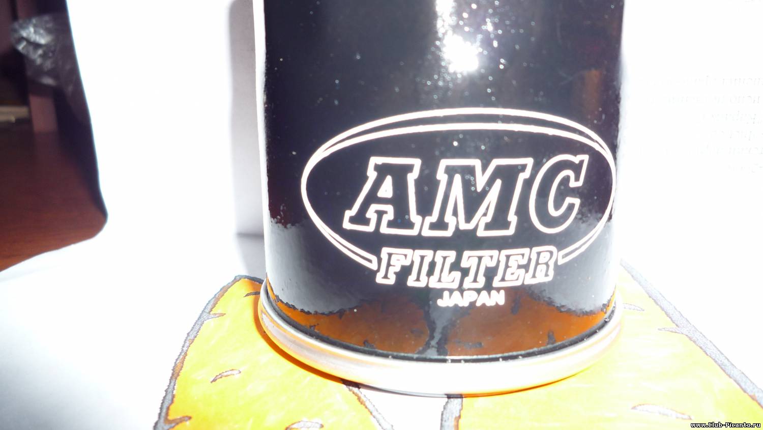

Quote (lobftk)
Приветствую всех! Кто знает подскажите подтеки масла в районе маслянного фильтра (капает при пуске двигателя только когда машина холодная) Это вообще является гарантийным случаем? Пробег 30 000 км. 2007г
Аналогичное явление - признак некачественной прокладки маслянного фильтра. Хочу сфотать и выставить на обозрение бракованные фильтры у которых этот дефект встречается. Прокладку можно использовать от фильтра БУ ( старого) или вырезать из подходящей масло-бензостойкой резины..

Amur - МО 146 | 16:09 | Воскресенье, 20 Декабря 2009
Вот он - подарок из Китая... Japan.... Грубая подделка!

Я ставлю фильтр только фирмы MANN последнее время
В следующий раз буду умнее. Никак не могу привыкнуть к тому, что в магазине могут подсунуть туфту или брак... Всегда заворачивал фильтр от руки и не было проблем , а тут , как специально . На этих надписях типа
Japan без made in, попадаюсь не раз уже, а всё потому, что забываю одеть очки...
Так что, друзья мои, будьте бдительны!!! 016
