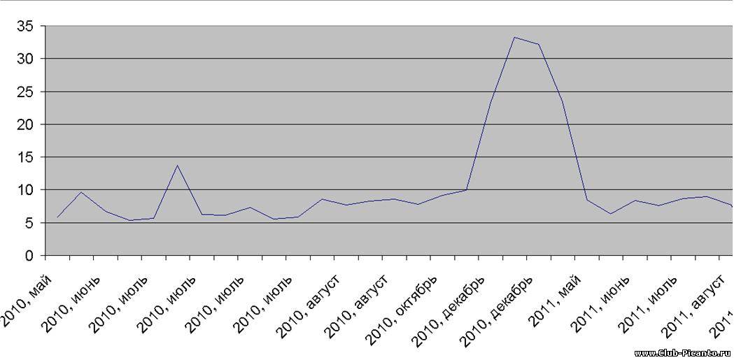

Вот мой расход топлива за более чем год эксплуатации Пиканто. Все сведено в график. Зимой почти не ездил. Зимой расход БОЛЬШОЙ, т.к. стояла у подьезда на автопрогреве, а я не выезжал никуда.
Средний расход на сегодняшней день = 8,326346572 л/100 км;
Минимальный расход за время эксплуатации авто = 5,326732673 л/100 км.
Пиканто комплектации комфорт 2010 года выпуска, АКПП, кондеционер, пробег авто 7500 км. На авто не гоняю. По трассе 90 км/ч. Минимальный расход был получен при езде только по трассе со скоростью 80 км/ч с выключенным кондеционером и закрытыми окнами. Все время Пиканто питается 95-м бензином. Средний расход - это расход в смешанном цикле, т.е. пробки, город, трасса, включенный кондиционер (на этом не экономлю, т.к. в салоне часто находится маленький ребенок), но всегда закрытые окна.

satod,
Из графика я понял, что у тебя были короткие поездки, когда время на езду незначительно превышало время прогрева, когда двигатель работает на обогащенной смеси,и, в результате, показатели л./час./км. становятся устрашающими по отношению к километражу. 038
