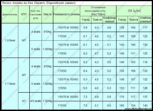

Вот, у соседей нарыл на форуме:
Прикрепления: 9743667.jpg (92.5 Kb)

Добавлено (14 Июнь 2011, 20:28)
Хорошая таблица но 7.3 или 13?
