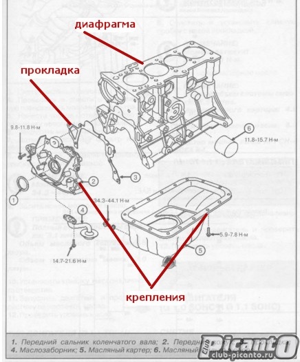

А датчик давления масла вообще работает? Проверяли? Признаки очень похожи на дефекты диафрагмы или дефекты крепления

Leonnor - Тула 4 | 12:55 | Пятница, 17 Апреля 2015
У вас был случай когда было
Цитата Sheriff ()
СУХО (лампа давления не загоралась)
Стоит проверить не герметичность
Добавлено (17 Апреля 2015, 12:55)
если где-то есть пятно - значит есть утечка, надо искать точное место и определять причину негерметичности
Прикрепления: 2277921.jpg (60.8 Kb) · 5242235.jpg (28.6 Kb)
Сообщение отредактировал Leonnor - Пятница, 17 Апреля 2015, 12:54
