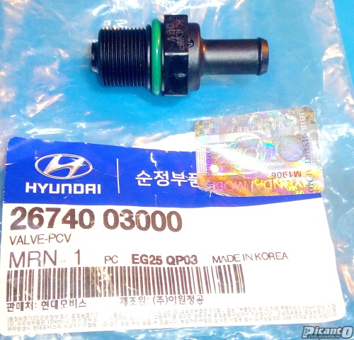

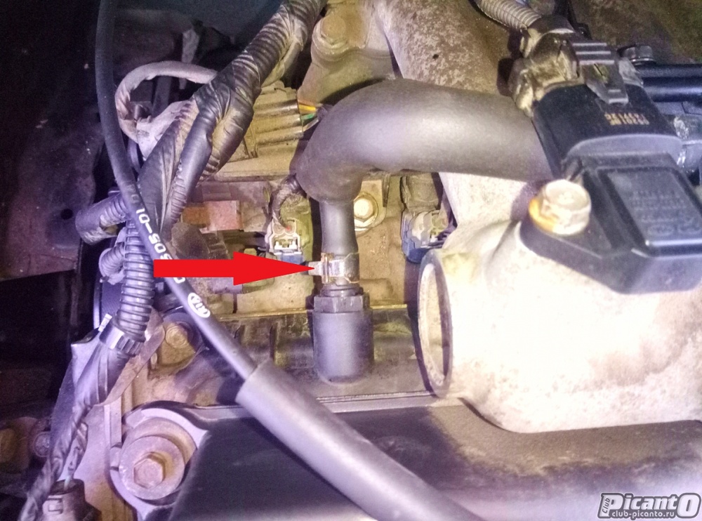

Не стал дожидаться когда маслу станет тесно в моторе, купил новый клапан вентиляции картерных газов, старый пропускает понемногу, промывка ему уже не помогает.
Найти его можно с лева над форсунками.
Все сделал пассатижами, снял хомут шланга и открутил клапан.
Цена 400 руб.
Прикрепления: 1661285.jpg (418.1 Kb) · 6090208.jpg (264.8 Kb)
Юся - Санкт-Петербург 25 | 09:15 | Суббота, 03 Апреля 2021
Вид на клапан откуда?
А машина у вас какая?
Замена клапана помогла?
slava-zebra - Питер 26 | 13:05 | Суббота, 03 Апреля 2021
Модератор
Вид сверху, левая часть мотора, над топливной форсункой.
KIA PICANTO 2011 (2004-2011)
Просто профилактика. Масложора и подтёков нет.
