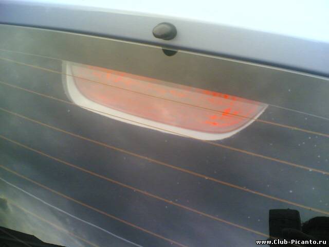

haase - Straubing 5 | 23:57 | Понедельник, 22 Сентября 2008
Quote (k60)
Вот, надумал затонировать стекло заднее, а стопак мешает.
Как вариант предлагаю тонирование заднего стекла без снятия стоп-сигнала. Себе сделал именно так по двум причинам: во-первых - тоже не знал как демонтировать без последствий, во-вторых - просто не хотелось затемнять дополнительный "стоп" из соображений безопасности. Процедура получения желаемого выреза довольно проста: вставил плотный лист бумаги между стеклом и стопом, обвёл ручкой и вырезал. По полученному лекалу вырезал плёнку.
Прикрепления: 3970740.jpg (67.7 Kb)
