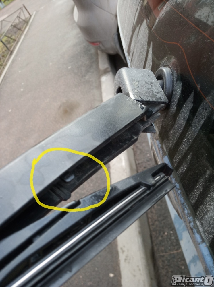

Я так и не понял, где эта фиговина на дворнике. Прочёл всю тему.
Если снять щетку, то фиговину видно на поводке со стороны стекла. "Ножки" торчат. Чтобы открутить, не снимая поводок, потребуется короткая отвертка))

Grom2 - Кудрово 41 | 18:53 | Четверг, 20 Февраля 2020
Выкрутил П-образную детальку, стало приемлемо.
Как я понял, эта деталька должна компенсировать поперечные колебания щетки. Зачем? Почему?? Какого х..???
По факту щетка довольно плотно ходит в этой детальке и упирается в неё, процесс усугубляется грязюкой.
Кардинально можно решить проблему подпилив упоры на поводке в районе шарнира. Но для этого нужно снять дворник - https://www.drive2.ru/l/527685318057394518/
Прикрепления: 6197630.jpg (201.9 Kb)
Сообщение отредактировал Grom2 - Четверг, 20 Февраля 2020, 19:03
varalex - Минск 42 | 20:33 | Четверг, 20 Февраля 2020
начинал тоже с этого варианта, закончил
стало действительно отлично.

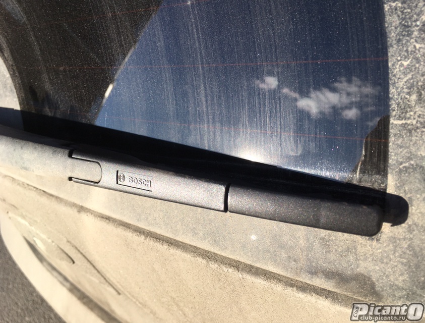

villermont - Санкт-Петербург 43 | 18:44 | Суббота, 21 Марта 2020
купил заднюю щётку стеклоочистителя bosch 3 397 015 302 FUP за 350 руб. Подошла отлично, мало чем отличается от заводской
Прикрепления: 5557868.jpg (219.5 Kb)
varalex - Минск 44 | 09:48 | Воскресенье, 22 Марта 2020
а с родной что не так?
