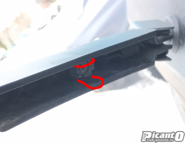

в общем, рискнул, отломал усики на внутренней части поводка дворника.
результат потрясающий, с первого взмаха все заработало.
получается, между щеткой и этими усиками попадает грязь, и щетку клинит в "нижнем" положении,
а без усиков болтается как надо и чистит отлично

villermont - Санкт-Петербург 25 | 15:04 | Пятница, 01 Февраля 2019
красными линиями указано бывшее место размещения усиков.
их, по идее, можно было открутить (виден винт), но я сначала отломал а потом подумал
Прикрепления: 6608029.png (237.0 Kb)

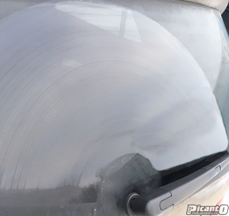

villermont - Санкт-Петербург 26 | 15:12 | Пятница, 01 Февраля 2019
почему-то два фото в одном сообщении не добавить
Прикрепления: 9642007.png (674.9 Kb)

А вот интересно, для чего они вообще нужны? На 2011++ таких нету.  %)

Все-таки я разозлилась. Дворник так и не чистит, зараза. Пардон, за мой французский. Инженер по гарантии сказал "Это конструктивная особенность". Что меня окончательно разозлило. Пошла, открутила пимпочку - все чистит!!! Спасибо за совет всем отписавшимся в теме)). Я этому вражине, анжанеру сервисному, тайну не выдам. Вот эта  фиговина, которая мне мешала жить)))
