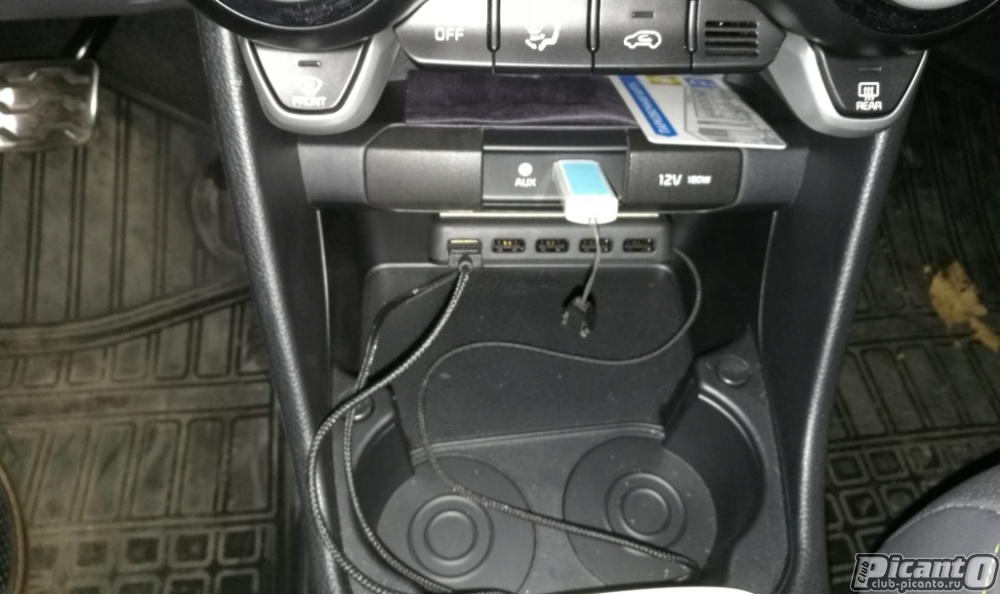

13. Подключение  зарядки на 5 портов в нишу под климатом
Зарядка пришла) Беру зарядку этой фирмы второй раз, доволен. На шкоде третий год работает
Вынимаем панель с USB и прикуривателем. Можно специальным инструментом поддеть ее за угол левого края и потащить на себя (см. фото), а можно просто потащить руками этот край, только тащить сильно))
Для провода просверлил отверстие, проложил внутрь
Припаивал к проводам прикуривателя. На нем появляется напряжение во втором положении ключа, туда же присоединял регистратор.
Прикрепления: 4466287.jpg (247.4 Kb) · 9100296.jpg (149.2 Kb) · 2160963.jpg (227.0 Kb) · 8613463.jpg (157.0 Kb) · 7774668.jpg (194.3 Kb)
Picanto X-Line 2018
Skoda Yeti 4wd DSG6 Stage1 215лс 2014
Radisvrn - Воронеж 19 | 21:55 | Воскресенье, 21 Октября 2018
Ну и итог. Задача - зарядка одновременно двух-трех телефонов и планшета, справляется прекрасно.

villermont - Санкт-Петербург 20 | 10:32 | Вторник, 23 Октября 2018
спасибо за фото!
правильно ли я понял, что под заглушку (что слева от AUX) уже проведена проводка под второе гнездо прикуривателя?
Radisvrn - Воронеж 21 | 18:54 | Вторник, 23 Октября 2018
villermont, нет, не проведена. Там три разъема: прикуриватель, usb (синий) и aux
Picanto X-Line 2018
Cofeman - Питер 22 | 06:33 | Среда, 24 Октября 2018
Точно нет?
Тогда странно, потому что у меня на 2011+ и на Гетце болтался там разъем под второе гнездо.
Radisvrn - Воронеж 23 | 06:50 | Среда, 24 Октября 2018
Cofeman, конкретно в моей пиканте не болтался и спрятанным его тоже не нашёл
