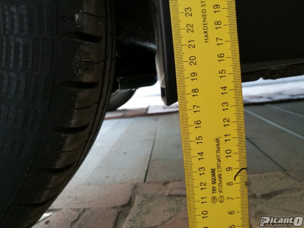

К вопросу клиренса X-line.
Под оригинальной защитой на родных колесах 185*55 R15 я намерил 160 мм.
После замены колес замер повторю.
Ниже замеры под порогом, брызговиком и резиновым куском внизу бампера. Смотреть на левую шкалу линейки))
Расстояние до порога
Расстояние до брызговика
Расстояние до бампера и резиновой фигни
Прикрепления: 6281836.jpg (163.5 Kb) · 6367538.jpg (177.7 Kb) · 9916589.jpg (131.5 Kb)

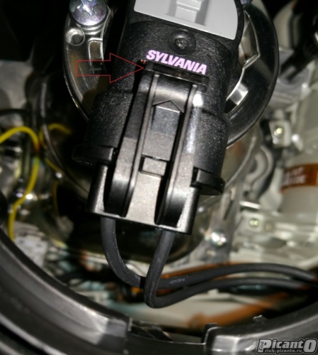

2. Замена  ламп ближнего/дальнего света Osram Silvania на Osram Night Breaker Unlimited
Пришли лампы, заменил.
Вот такие у нас стоят с завода
А вот такие я поставил
С пассажирской стороны лампа меняется несложно: откручиваем крышку фары (она тугая, с резинкой) и видим (точнее, нащупываем пальцами) такую картину:
Отгинаем пальцем пластиковый выступ на разъеме и оттягиваем разъем вниз. Потом поворачиваем примерно на 30 градусов лампу и вынимаем.
Прикрепления: 2613403.jpg (140.5 Kb) · 8381083.jpg (115.7 Kb) · 5230535.jpg (182.0 Kb) · 9648323.jpg (143.6 Kb) · 2132705.jpg (175.9 Kb)
Сообщение отредактировал Radisvrn - Понедельник, 15 Октября 2018, 22:30
Picanto X-Line 2018
Skoda Yeti 4wd DSG6 Stage1 215лс 2014
Radisvrn - Воронеж 12 | 22:30 | Понедельник, 15 Октября 2018
А вот с водительской стороны пришлось помучиться, так как там вплотную к фаре стоит блок предохранителей. Я открутил 2 болта у крепления фары и
два болта крепления бампера сверху. Потянул ближний к лобовому стеклу
конец фары на себя и увел вправо, чтобы появился зазор между фарой и
блоком предохранителей. Фара выходила очень туго.
Ну а теперь фото результата
До замены
Справа стоит новая лампа
Обе лампы новые
Откровенно, результат меня огорчил. Может, по фото не очень заметно, но свет стал немного белее и немного интенсивнее. Эффекта Вау нет. Возможно, на предыдущих машинах он был оттого, что я менял старые лампы на такие.
Если Вас устраивает свет с завода, нет большого смысла заморачиваться. Ну а так стало немного поярче))
Прикрепления: 0126715.jpg (192.0 Kb) · 7712037.jpg (201.4 Kb) · 4030185.jpg (117.5 Kb) · 6442392.jpg (146.6 Kb) · 0766117.jpg (123.7 Kb)
