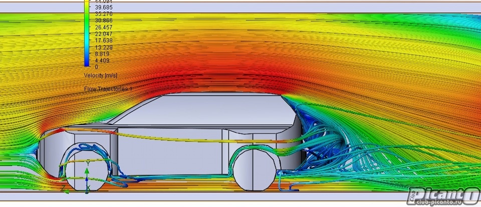

Cofeman - Питер 13 | 11:33 | Пятница, 08 Февраля 2019
Наш "обрубок" ничто не спасет...
Красная область - повышенное давление
Синяя - пониженное.
Туда все летит сверху, снизу, с боков и сзади.
И если без спойлера поток воздуха с крыши хоть чуть-чуть опускается сразу вниз, то таким спойлером (выступом за габариты) мы создаем дополнительную зону с низким давлением под самим спойлером.
Этот спойлер - чисто декоративная фишка.
Прикрепления: 9059210.jpg (196.5 Kb)
