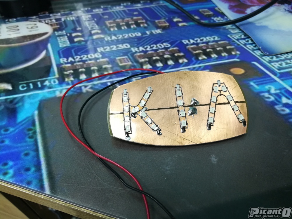

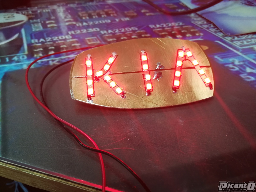

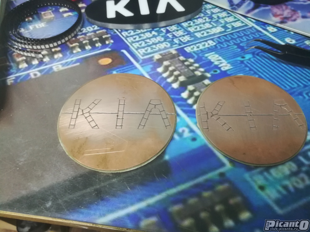

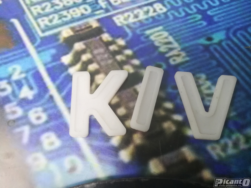

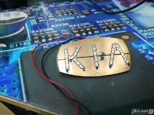

Представляю на ваш суд логотип сделанный своими руками. на станке был вырезан логотип из прозрачного оргстекла. В последствии его или покрашу или как на фото обтяну черной пленкой. Из молочного оргстекла вырезал буквы с пазом и выборкой,чтоб светодиоды не в плотную были к буквам. Далее на коленках нврисовал плату и дорожки для светодиодов. Вот что из этого получилось. Думаю, (после того как тщательно обработаю напильником))))) логотип имеет право на жизнь и в последствии будет установлен на дверь багажника взамен штатному логотипу. ну и соответственно можно сделать чтоб светился как СТОП и ГАБАРИТ.Или просто на габарит.

Игоряныч22 - Мытищи 17 | 15:32 | Воскресенье, 27 Октября 2019
Добавлено (27 Октября 2019, 15:34)
Конечно камера не передаёт тот эфект который получился.Никаких точек и засветов нет.

Oleg - Йошкар-Ола 18 | 08:24 | Понедельник, 28 Октября 2019
Красивенько. Но трудозатратно. И необходимо наличие станочного парка.
А как смотрится на машине? Фото в студию!!!

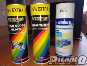

Кстати, герметизировать всякие наружные штуки очень удобно автомобильным лаком.Он не портит оргстекло, заливает все самые мелкие щели, даёт толстую абсолютно прозрачную бесцветную твёрдую плёнку и придаёт очень товарный вид даже после обработки мелкой шкуркой.

Кстати, герметизировать всякие наружные штуки очень удобно автомобильным лаком.Он не портит оргстекло, заливает все самые мелкие щели, даёт толстую абсолютно прозрачную бесцветную твёрдую плёнку и придаёт очень товарный вид даже после обработки мелкой шкуркой.F
Автомобильный лак?
Для меня это что-то новенькое...
Может быть, уважаемые участники форума расскажут, что это и для чего?

Oleg - Йошкар-Ола 27 | 08:23 | Вторник, 19 Ноября 2019
Diana12, если раньше после грунтовки кузов покрывался автоэмалью и на этом заканчивалась обработка, то сейчас. уже довольно много лет, поверх эмали кузов покрывается еще и автомобильным лаком. Причем это покрытие несколько толще эмали, гораздо твёрже и обладает намного более прочными, блестящими и защищающими от ультрафиолета свойствами.
Для мелкого ремонта продаются лаки в аэрозольных баллонах, так же как и автоэмали. Почти все производители автоэмалей выпускают и лаки.
