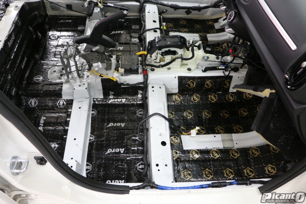

Немного фотографий процесса:

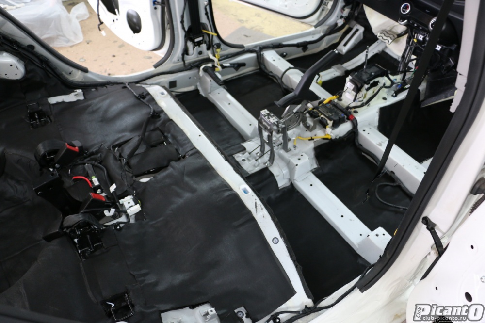

1) пол - 3 слоя
Прикрепления: 3976866.jpg (269.3 Kb) · 3854541.jpg (227.8 Kb) · 5633329.jpg (199.7 Kb)

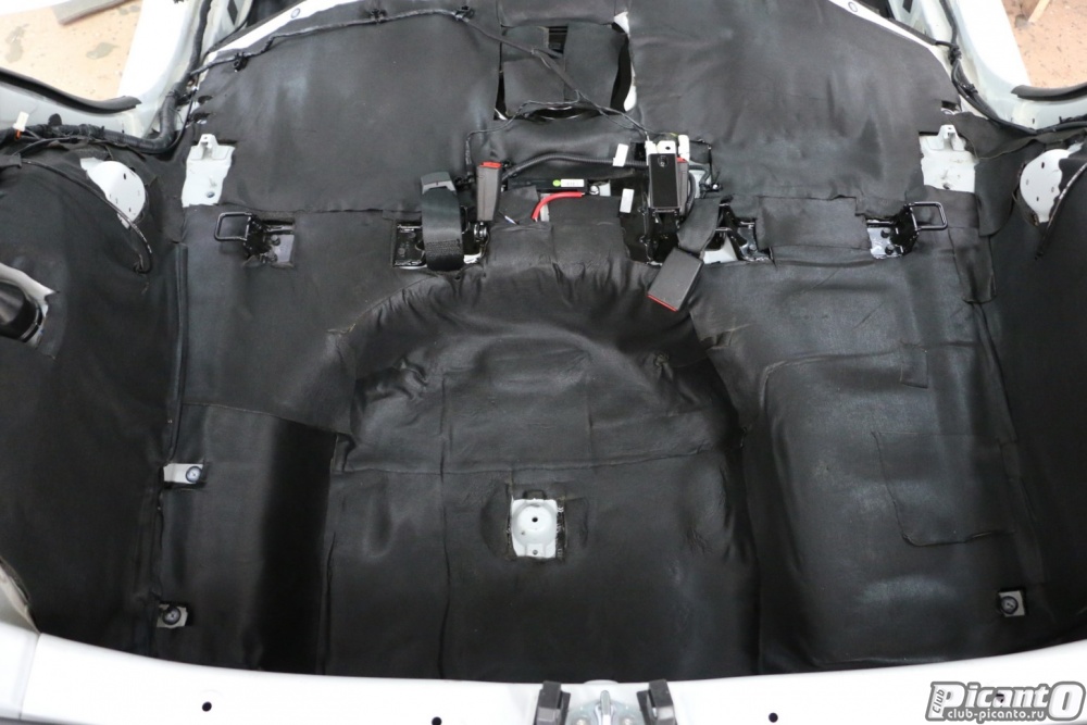

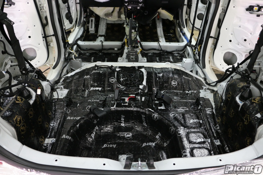

Iceblink - Санкт-Петербург 2 | 11:57 | Понедельник, 24 Сентября 2018

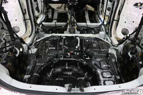

2) Багажник - 3 слоя
Прикрепления: 7259054.jpg (286.0 Kb) · 9691910.jpg (171.9 Kb) · 2807590.jpg (170.8 Kb)

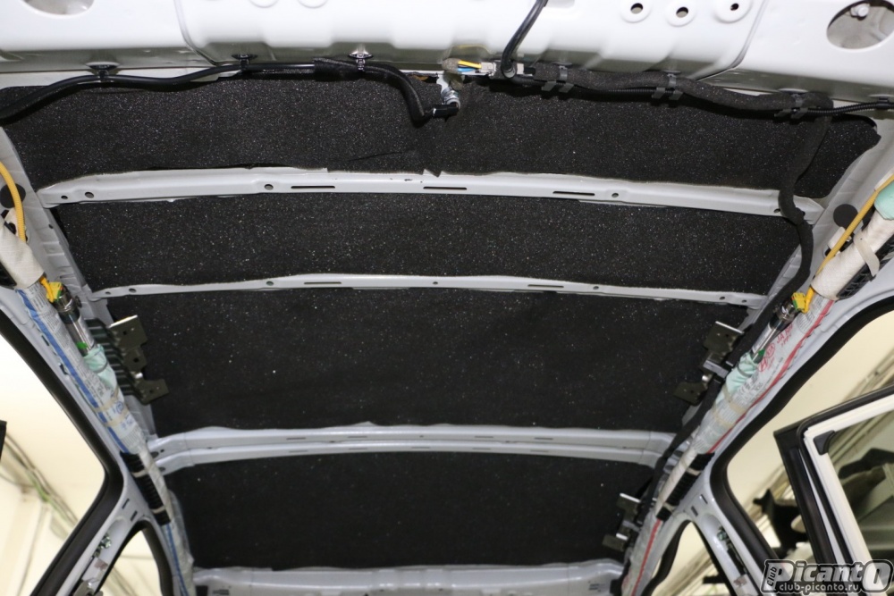

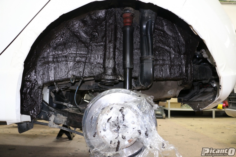

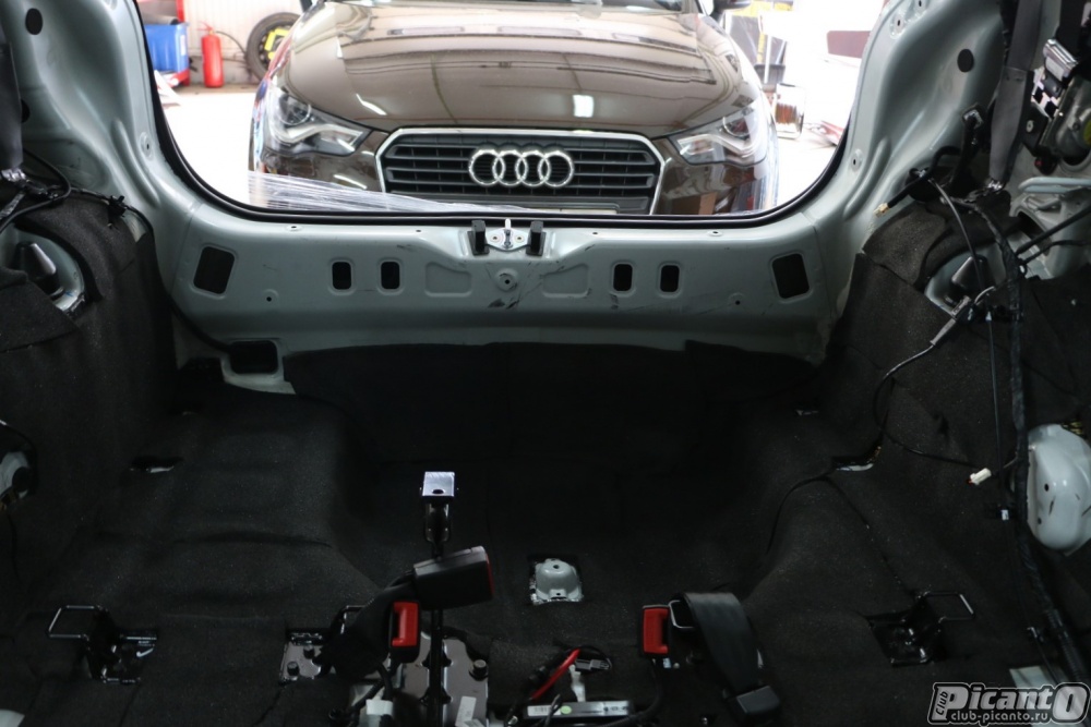

Iceblink - Санкт-Петербург 3 | 12:02 | Понедельник, 24 Сентября 2018
3) Потолок - 2 слоя
4) Дверь багажника - 2 слоя
5) Арки снаружи
Прикрепления: 3710135.jpg (199.4 Kb) · 7264060.jpg (223.4 Kb) · 7452404.jpg (149.6 Kb) · 6860276.jpg (293.3 Kb) · 9343217.jpg (252.7 Kb)
Picanto 2017 GT Line

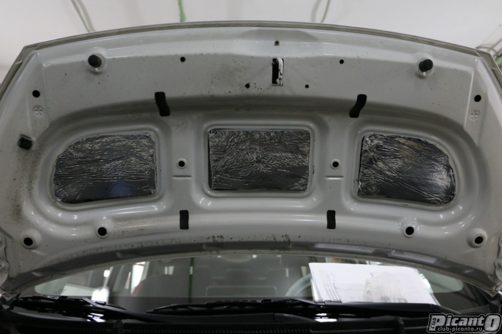

6) Капот
Штатной шумоизоляции, похоже, в природе не существует. Нужно будет установить сверху, как появится что-то подходящее.
Прикрепления: 5346965.jpg (155.6 Kb) · 0678609.jpg (162.8 Kb)

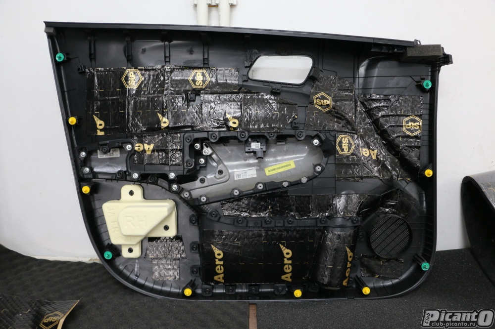

Iceblink - Санкт-Петербург 5 | 12:12 | Понедельник, 24 Сентября 2018

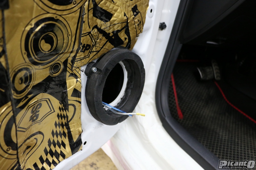

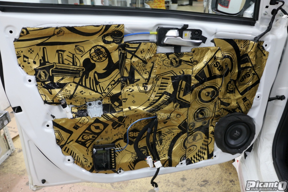

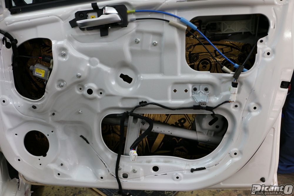

7) Передние двери
Прикрепления: 3660837.jpg (184.3 Kb) · 5339747.jpg (194.7 Kb) · 5483985.jpg (298.1 Kb) · 7948967.jpg (230.6 Kb) · 0278477.jpg (174.5 Kb)

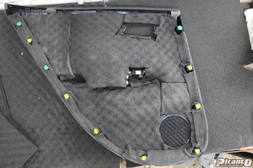

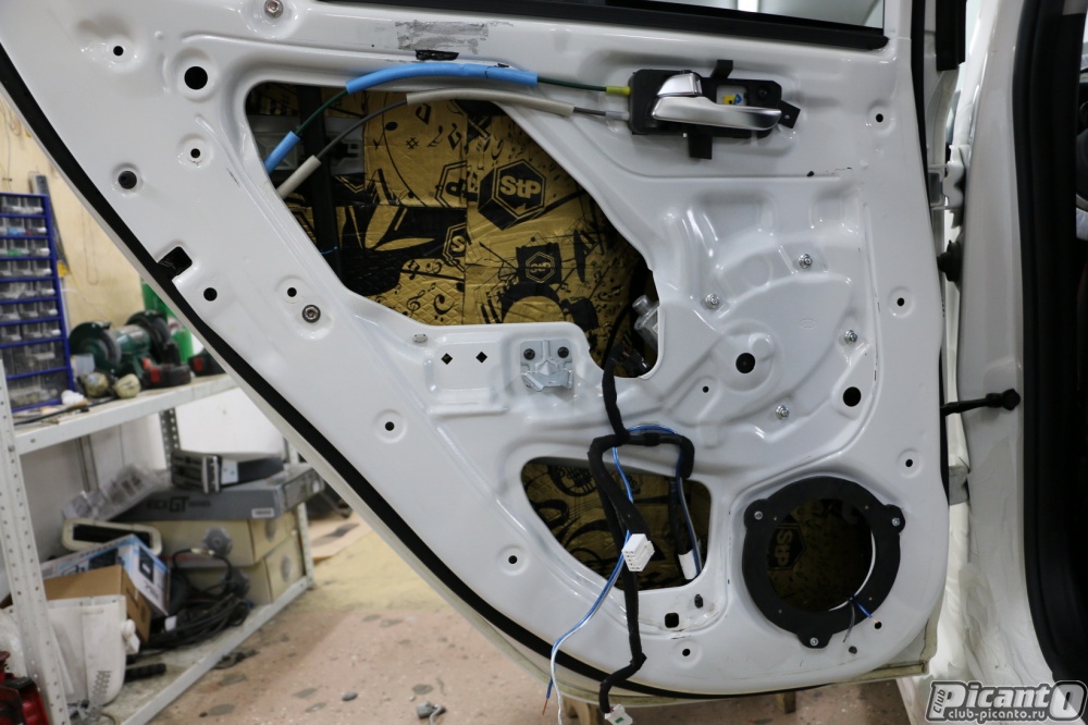

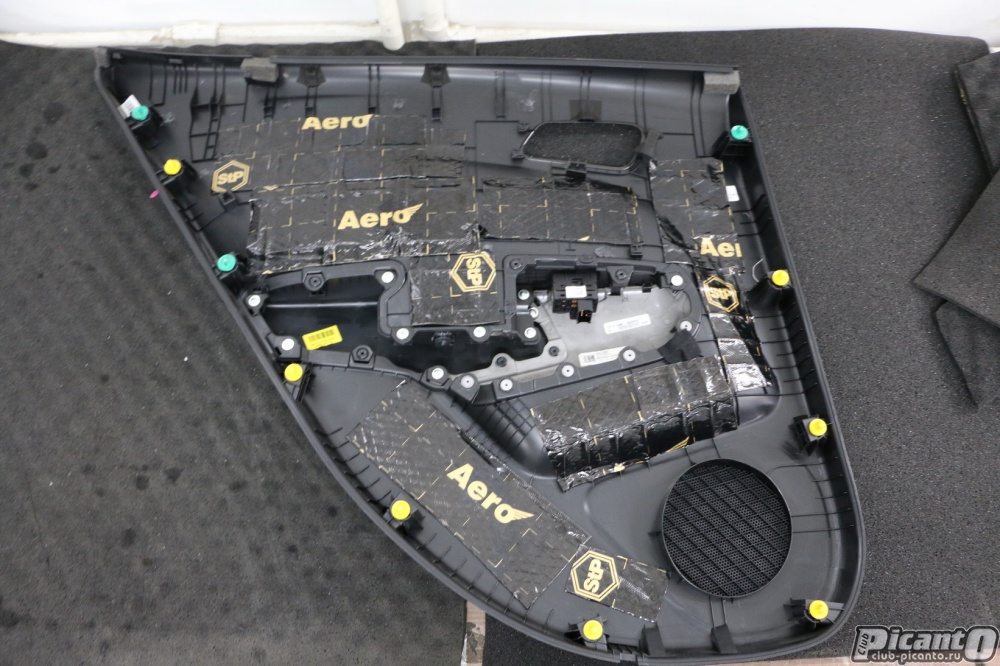

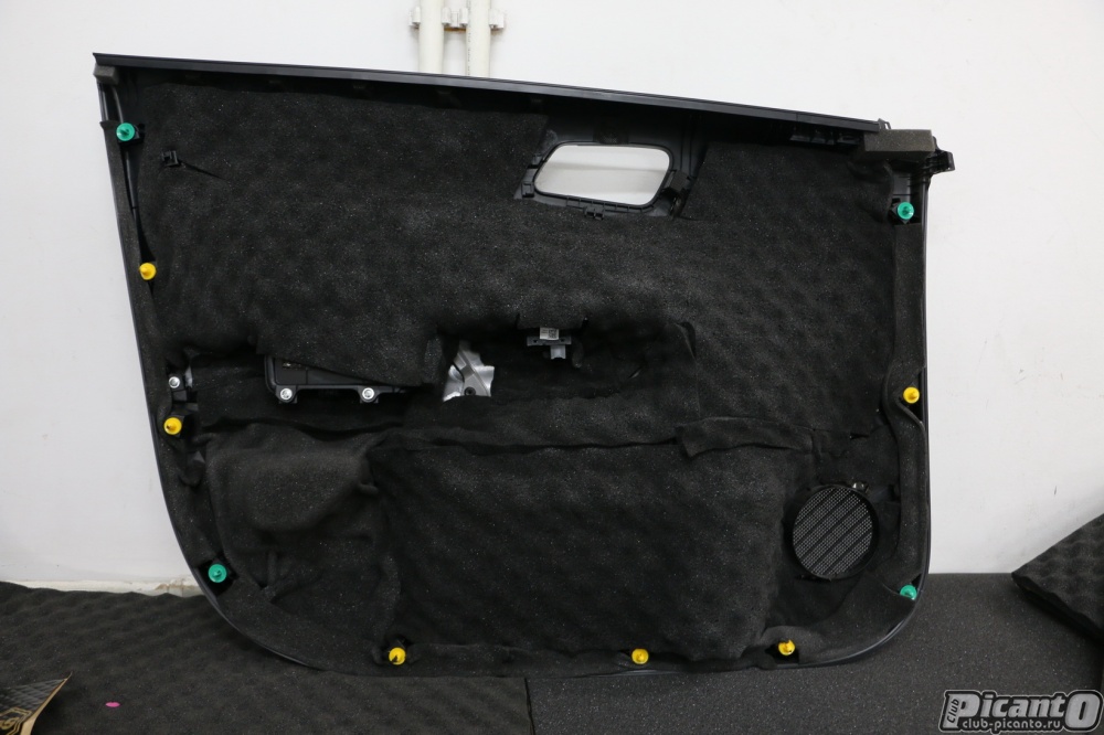

Iceblink - Санкт-Петербург 6 | 12:14 | Понедельник, 24 Сентября 2018
8) Задние двери
Пластиковые подкрылки, средние и задние стойки тоже проклеивали, но там ничего интересного.
Добавлено (24 Сентября 2018, 12:41)
Для себя выбрал несколько контрольных треков для сравнения акустики. Писал на видеорегистратор - микрофон там так себе, но вроде бы разница слышна. Громкость: 30. Эквалайзер: +5, +2, +0.
Прикрепления: 9784882.jpg (202.5 Kb) · 1947627.jpg (264.5 Kb) · 7650276.jpg (247.5 Kb) · 2279394.jpg (240.8 Kb)

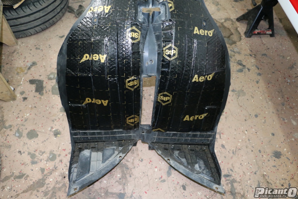

Radisvrn - Воронеж 8 | 14:47 | Понедельник, 24 Сентября 2018
Подкрылки с внутренней стороны мастичной виброй клеили? Металл под подкрылками я уже отработал, как у Вас, а до пластика (хотя у нас какие-то объедки, а не подкрылки), пока не добрался

Iceblink - Санкт-Петербург 10 | 14:54 | Понедельник, 24 Сентября 2018
Тем же материалом, что и на потолке. Цитата из их блога "Дополнительно мы вибродемпфировали пластиковые подкрылки, что снижает передачу вибраций на металл арки".
Не знаю, насколько это влияет на конечный результат.
Прикрепления: 0208001.jpg (267.2 Kb)

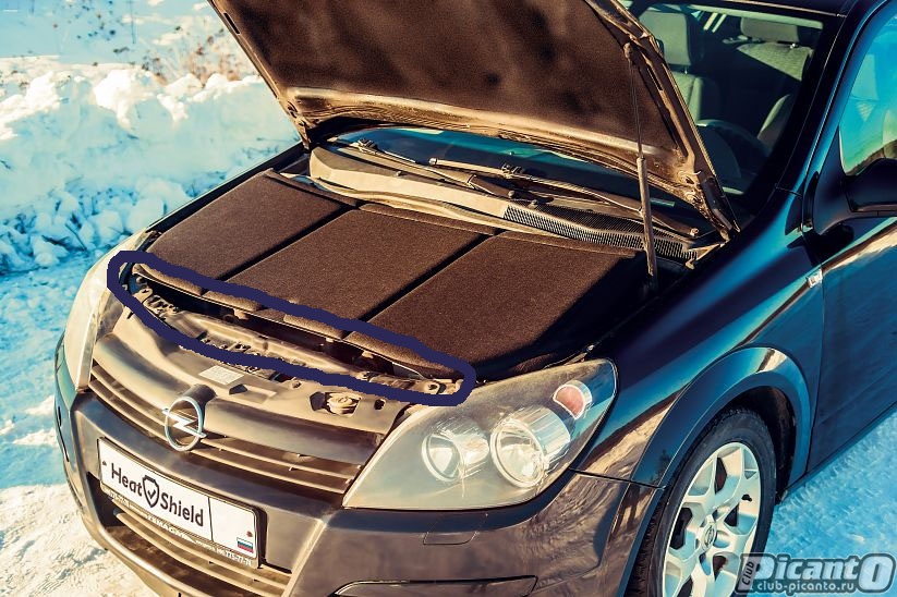

По поводу капота. Вот что попалось на глаза, но кажется оно большое для нас все таки, хотя пиканта там указана..
а звук штатный конечно вообще ахтунг полный( тоже думаю менять и шумить, чувство консервы пристутствует( у меня gt)

Идея хорошая, но реализация - хрень. Вот через этот передний зазор весь холодный воздух будет спокойно заходить, да и сзади и по бокам тоже. Если бы был спереди нахлест из мягкой ткани, тогда имеет место быть. А так - это большой "мостик холода". Либо еще дополнительно накрывать каким-то утеплителем.
Одеялка лучше тем, что можно в любые щели запихнуть.
