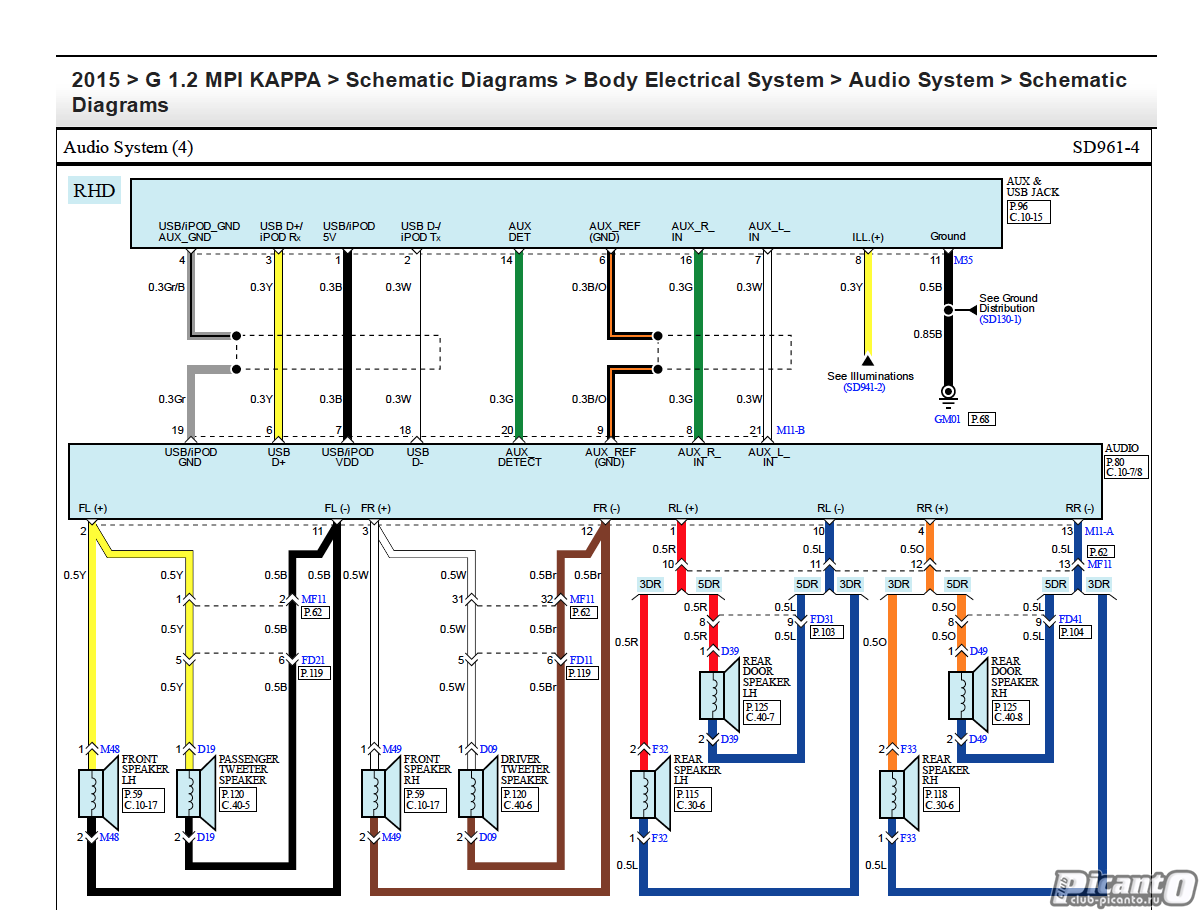

Но когда разобрал двери, выяснилось, что отверстие в передней двери меньше и магнит МТХ туда не лезет ну вообще никак. Теперь планирую polk поставить вперёд, пищалки от МТХ вперёд, через кроссовер. Соответственно МТХ основные назад. Вопрос: как лучше подключить кроссовер: выход от магнитолы пустить на кроссовер и параллельно на коаксиальный polk, а выход из кроссовера использовать только на пищалки, или выход от магнитолы на кроссовер и выход нч из кроссовера на polk выход вч на пищалки?...

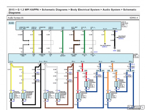

Второй вопрос: как понять полярность проводов, приходящих на динамики??? Там фишка без каких либо обозначений.... Вообще планирую это делать мультиметром, но может есть более простой способ? Может у кого схема есть?
Cofeman - Питер 21 | 10:31 | Среда, 12 Июня 2019
На 2011+ сделано так:
В 2017+ вероятно, так же.
Прикрепления: 8118608.png (146.2 Kb)
Nafanja - Мурка 22 | 23:05 | Среда, 12 Июня 2019
Это и есть самый простой способ.
