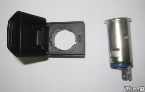

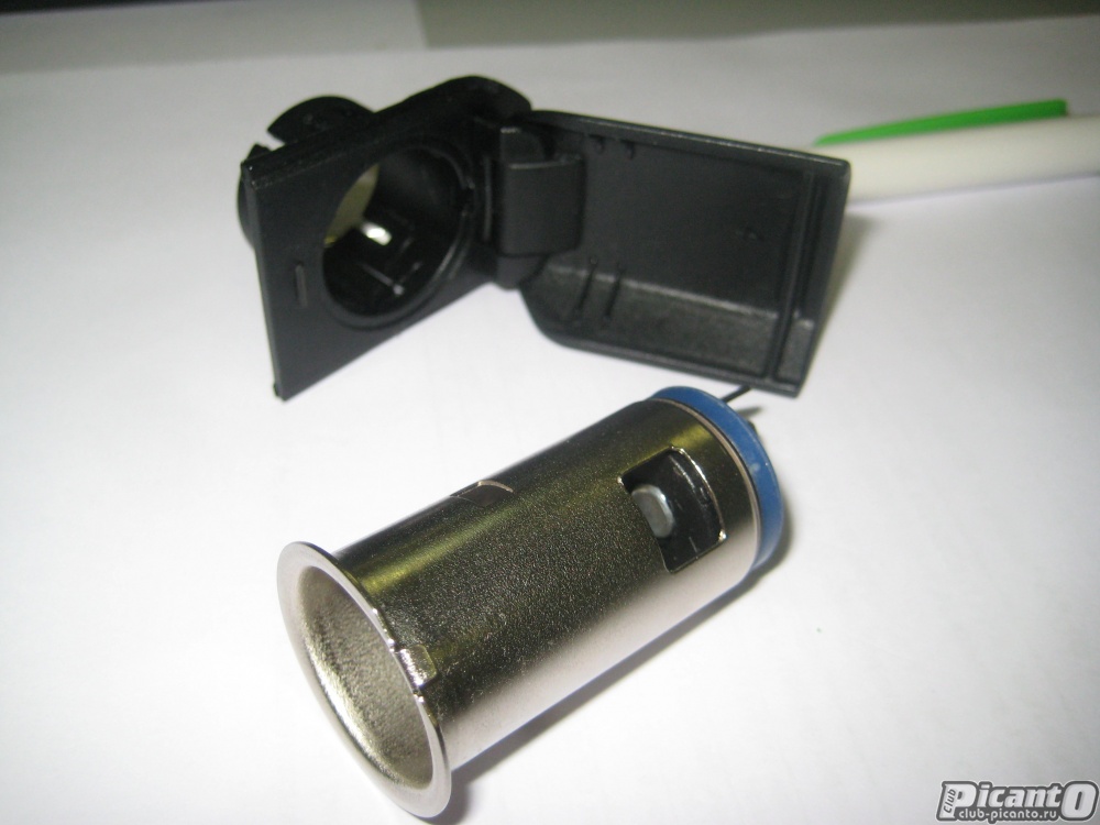

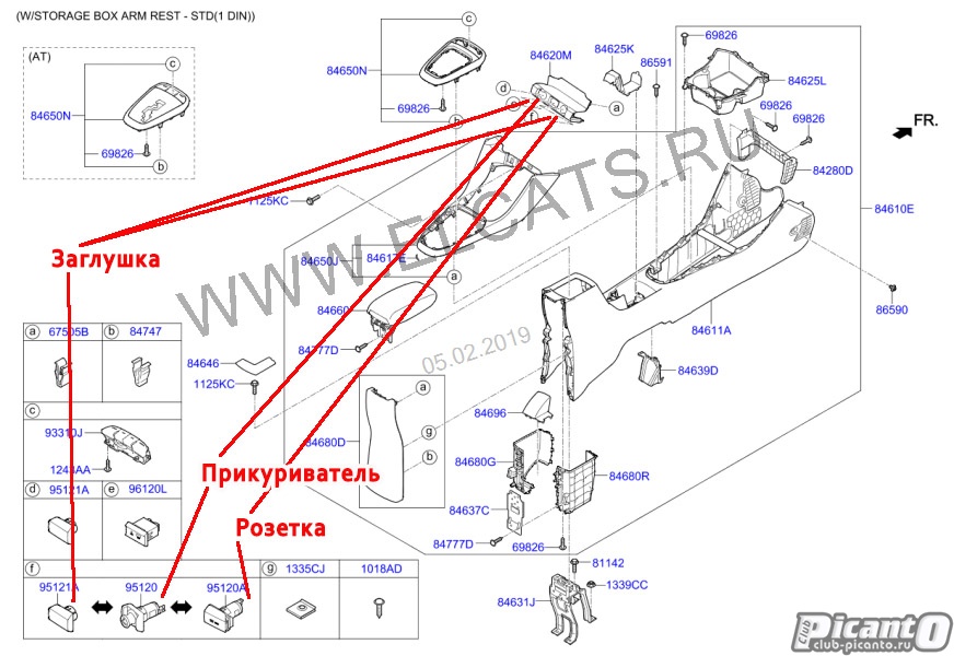

подскажите, как бы найти номера деталей прикуривателей,
как выделенные красным на картинках ниже?
(один закрывающийся от праворульки, второй открытый, для курильщиков)
смотрел тут и тут , не нашел, возможно поставляется единым блоком.
Я хочу вторую розетку 12В поставить в салоне вместо заглушки

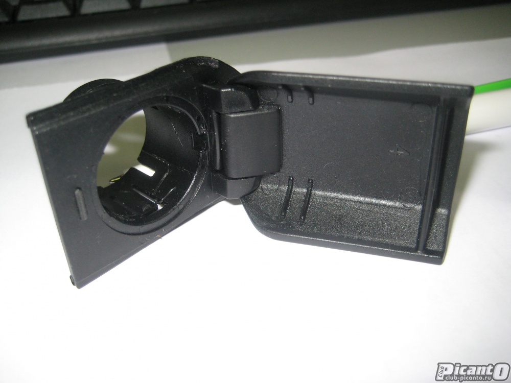

villermont - Санкт-Петербург 3 | 14:46 | Четверг, 12 Июля 2018
прямоугольная розетка это заглушка, откидывающаяся в сторону,
под заглушкой обычное круглое гнездо.

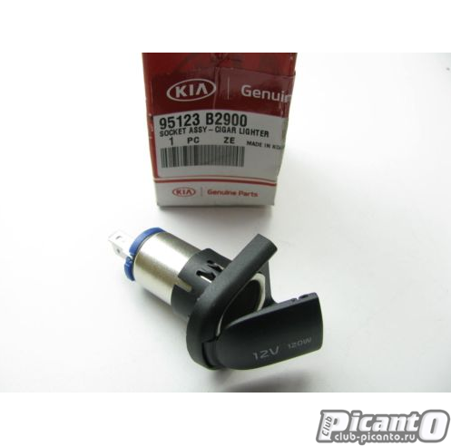

Cofeman - Питер 5 | 13:42 | Пятница, 13 Июля 2018
На картинке розетка от Соула.
Судя по картинке, конструкция у них у всех одинаковая, достаточно купить розетку или прикуриватель от Пиканты 2011+, разобрать панельку и вставить то, что нужно. Второй разъем, скорее всего, под панелькой есть. Я так себе розетку ставил - залез рукой под панель, убедился в наличии разъема и внедрил.
Сам прикуритеватель, как и розетка, просто вставляется в корпус с крышкой и защелкивается в нем. KIA все делает аналогично на всех моделях, так что должно получиться. Номера розетки и прикуривателя есть в каталоге 2011+ .
Вот они:
P/N прикуривателя - 95120-0S000
P/N розетки - 95110-1Y000

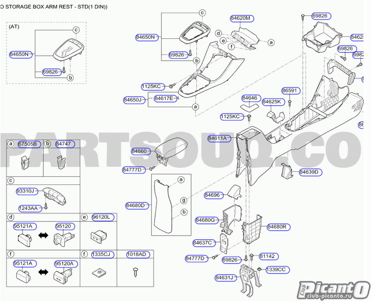

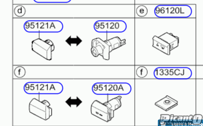

Добавлено (13 Июля 2018, 13:42)
Нашел оригиналы! Там пока единственный вменяемый каталог из всех.
Прикуриватель - 95120H2000  цена - около 10 долларов из-за бугра
Заглушка вместо прикуривателя - 95122H8000
Розетка на леворукую - 95120H8000
Заглушка вместо розетки - 95122H8000
Розетка на праворульку -95120H8100
Коннектор Aux-USB  - 96120G6000
Прикрепления: 3424505.png (120.9 Kb) · 2239283.png (93.4 Kb) · 3350407.png (307.8 Kb)

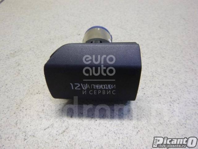

villermont - Санкт-Петербург 6 | 11:49 | Понедельник, 16 Июля 2018
спасибо!
95120H8100 гораздо проще найти, поскольку это штатная розетка на RIO'17
даже фото есть
Прикрепления: 6492345.jpg (67.6 Kb)

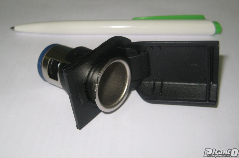

valrom - Россия, М-10 8 | 18:17 | Понедельник, 04 Февраля 2019
Проводки точно нет. Консоль с прикуривателями на клипсах, для снятия сильно потянуть на себя. Это гнездо такое же , как и правое,т.е. не для прикуривателя.

valrom - Россия, М-10 15 | 14:56 | Вторник, 05 Февраля 2019
Цитата Kasland ()
В  каком смысле "не для прикуривателя"?  Стандартное гнездо прикуривателя, для подключения приборов 12 вольт.
Так гнездо прикуривателя  и гнездо для подключения приборов 12 В-это суть разные вещи! Конструктивно.
От такого гнезда не прикуришь. Я себе от левого оставил пластик, а внутрь засунул подходящий прикуриватель. Я иногда курильщик, да и фонарик подзарядить нужно гнездо с фиксацией.
