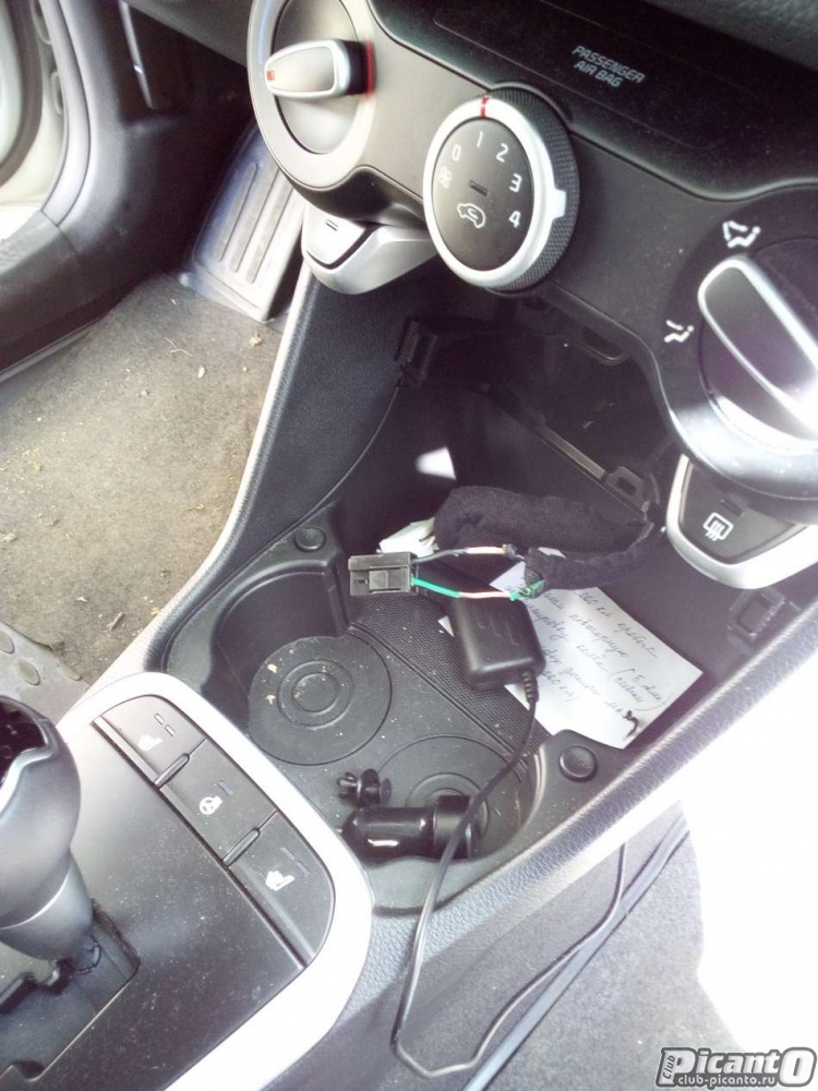

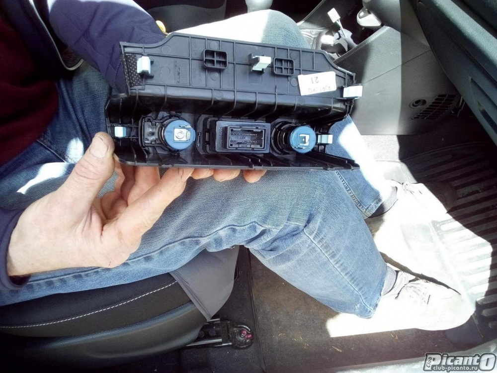

Kasland - Москва 20 | 09:54 | Понедельник, 29 Апреля 2019

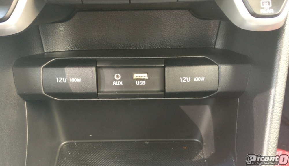

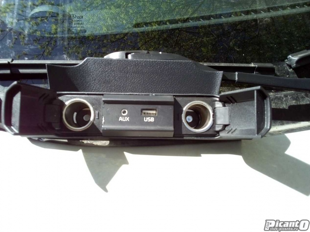

Собственно говоря, в субботу ,наконец то дошли руки, поставить вторую розетку в салон. Надоело ездить с клубком проводов разветвителя.
Саму розетку купил уже давно(аж в феврале!) фото внешнего вида и конструкции розетки опубликовал в предыдущих постах.
Вначале никак не мог снять панель, в которой укреплены розетка и USB, порт, хотя держится она просто на защёлках.
Пришлось справа  консоли вытащить клипсу и отогнув пластик, помочь рукой с обратной стороны , согнувшись буквой ЗЮ.
Дальше  всё просто , отсоединяем разъёмы от панели, вытаскиваем заглушку, ставим вместо неё розетку , подпаиваем провода параллельно существующей розетки и устанавливаем всё  на место.
Пользуемся !

Kasland - Москва 21 | 10:14 | Понедельник, 29 Апреля 2019
Несколько фото к предыдущему сообщению.

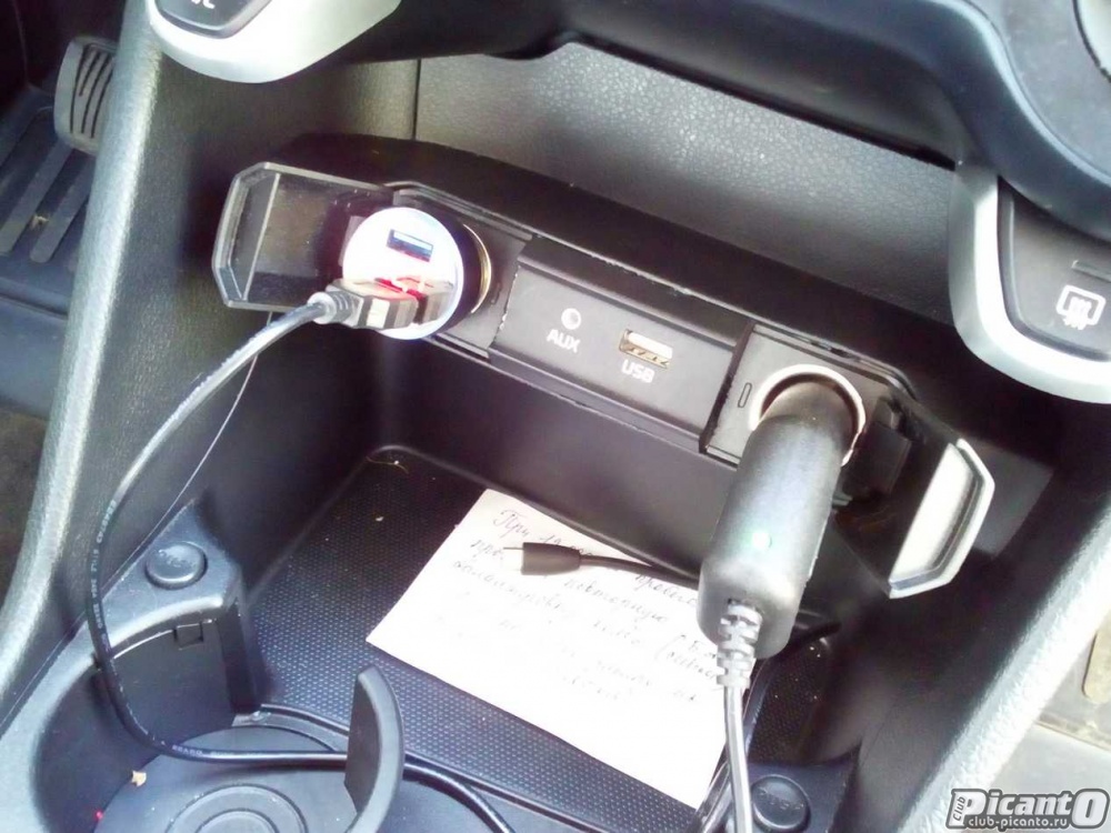

sudim - Челябинск 22 | 08:24 | Пятница, 03 Мая 2019
Правая розетка занята питанием регистратора?
А почему тогда совсем его не спрятали, раз уж вскрыли панель?
Или тут же за панель, или ещё как?
А подцепил питание регистратора к лампе салона и туда же спрятал - всё равно регистратор за зеркалом висит - провод не надо тянуть. И питание там появляется только при разблокировке замков. После того как машину закрыл, питание там пропадает - не садит зря аккумулятор.
Picanto Ja 2018 GT-Line
Oleg - Йошкар-Ола 23 | 21:10 | Пятница, 03 Мая 2019
Абсолютно логичный вопрос.
Правда, я не стал подцеплять к лампе салона - побоялся плавного погасания лампы. Может и зря, но мало ли что... Поэтому подцепил к одному из предохранителей, подоткнув провод с подпаянной узкой пластинкой прямо под ножку. "Минус" взял с рядом торчащего болта. Провод сунул за левую стойку, благо у меня там подушки нет и облицовка снимается "на раз". Далее просто засунул под панель крыши.

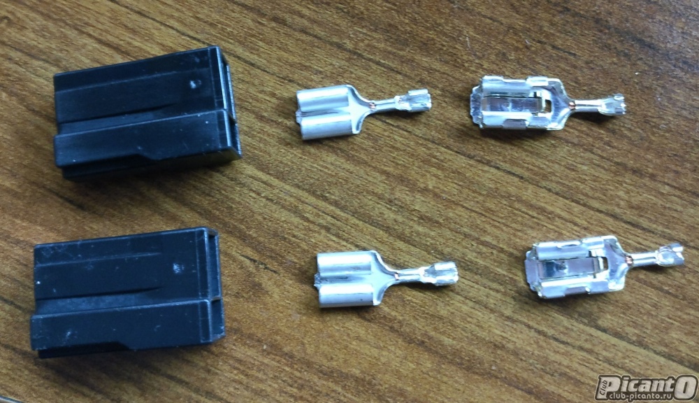

varalex - Минск 26 | 15:27 | Пятница, 17 Мая 2019

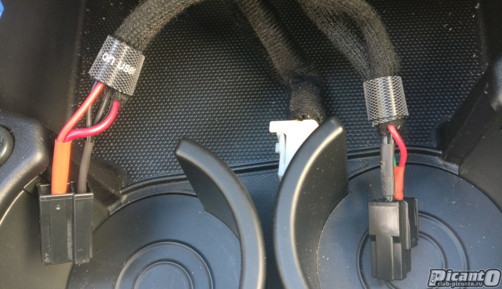

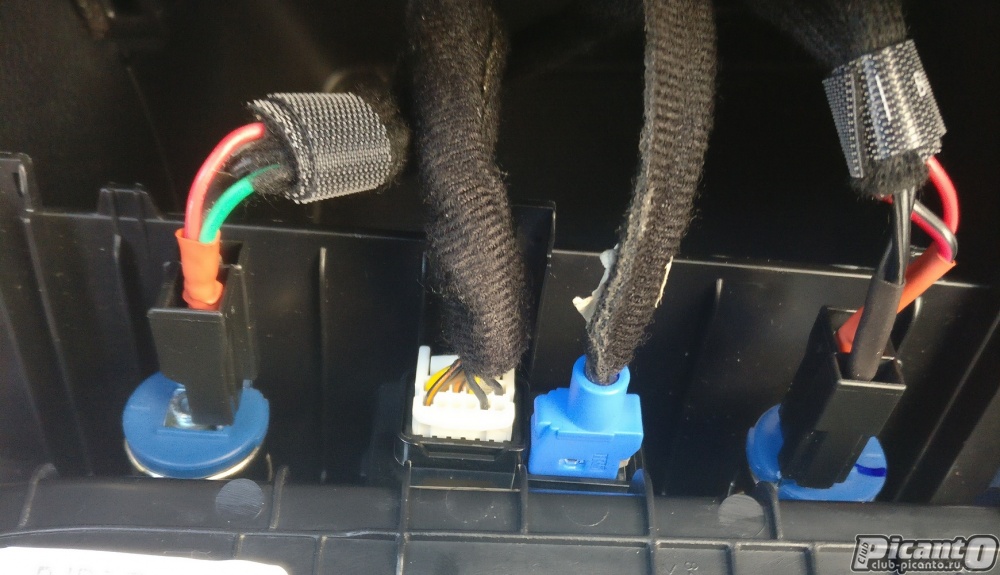

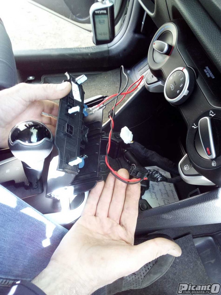

и вот так выглядит установка по феншую, без скруток, изоленты, и с применением оринального разъема.P.S сорри за мусор, не успел прибраться после установки.

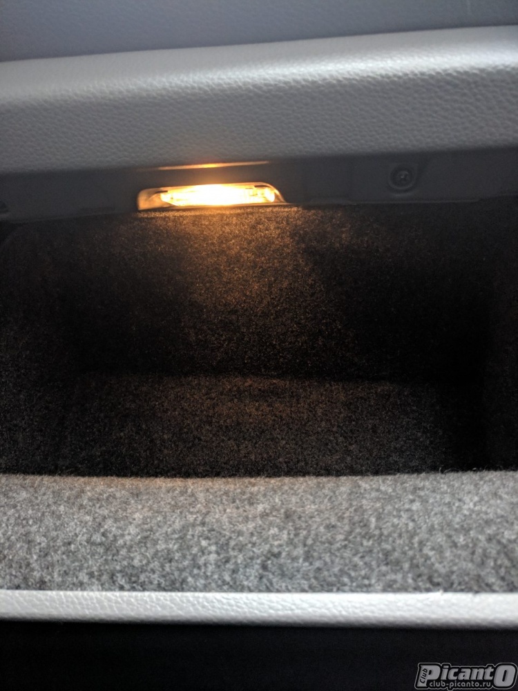

спасибо.Вот еще небольшая. Кстати для желающих (заранее сорри за небольшой оффтоп ) ничего сложного нет.Все предусмотрено по заводу, вот только почему "зажали" хз
Прикрепления: 8511815.jpg (220.2 Kb)
Vasilisa - Москва 29 | 17:06 | Среда, 26 Июня 2019
А можно немного подробностей про освещение бардачка?
Кстати, очень уютный в вашей машине бардачок
Kia Picanto Comfort 2018г МКПП 1,0л
varalex - Минск 30 | 22:03 | Четверг, 27 Июня 2019
что из подробностей интересует больше всего? штатное отверстие под штатный плафон ( 2 на выбор ) есть, штатное отверстие для штатного концевика тоже есть. Проводку запитывал от 2й розетки 12в когда проводил ( методом разветвления, без "пайкоизоленты" )
