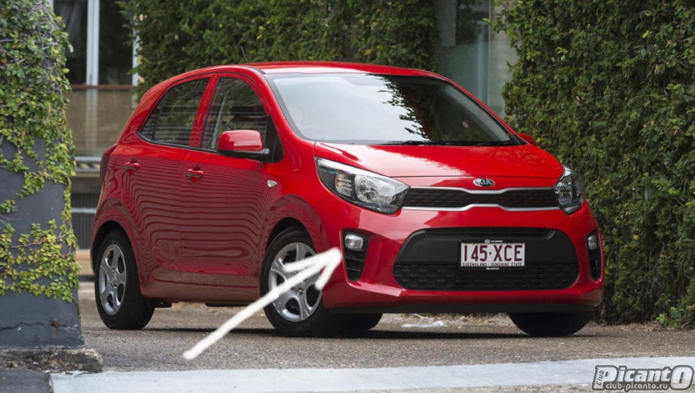

Привет!
Только что купил машинку на автомате в комплектации комфорт.
Передние противотуманки в не включаются.
Только задние.
Может что не так делаю ;) .
На фото указал. Никакими переключениями не включил.
Заранее спасибо.

Oleg - Йошкар-Ола 4 | 19:21 | Понедельник, 28 Мая 2018
Всё несколько проще. Это не ПТФ, а ДХО (Дневные Ходовые Огни по нашему). Включаются автоматически при заведении двигателя. При включении габаритов или головного освещения они выключаются.
На всякий случай информация: лампочки там стоят 21вт 12 вольт. Цоколь должен быть BA15S.
PS. Можно ездить днем не включая ближний свет.

evgvasi - Чебоксары 7 | 10:22 | Вторник, 29 Мая 2018
Да ДХО это и они должны гореть, если не поднимать ручник и не включать габариты/ближний/прочее.
Apocalypse - Saratov 8 | 10:33 | Вторник, 29 Мая 2018
Они включаются, когда опущен ручник и с P переключаешься на какую-л скорость (при этом переключатель освещения стоит либо на автомате, либо вообще выключен)

evgvasi - Чебоксары 11 | 16:36 | Вторник, 29 Мая 2018
Цитата Apocalypse ()
Они включаются ... и с P переключаешься на какую-л скорость
Нее, к коробке-то они ДХО не подвязали :) -- работают независимо от положения селектора коробки...
С какого перепугу они (корейцы >( ) привязали ДХО к ручнику и коробке передач? Непонятно.
А вот привязка к ручнику правильна (и практикуется у немцев). Нечего светить на стоянке за зря (нет никакого смысла на стоянке светить ими и, например, при автозаводке).
