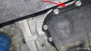

Небольшой подтёк на стыке картера и основание корпуса АКППВопрос, в районе картере с одной стороны и сантиметров 5-6 на стыке картера и основания АКПП была запотевание очень слабое масляное пятно . Промыл и затем я его замазал качественным герметиком. Но с самого утра всмотрелся а на нём (герметике) как бы влага, как проеду минут 5 всё высыхает.
Думаю, если бы это было снова запотевание маслом снова, то она бы не высыхало,да и уровень масло не падает
Что это может быть с самого утра?Разве на силиконе может быть образования с утра и влагой капли росы?

На ощупь это масло или не масло?
Какого цвета? Масло в коробке красное.
Это еще может быть антифриз, 3 трубки находятся сверху как раз над стыком мотора и коробки.
