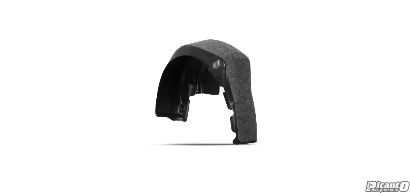

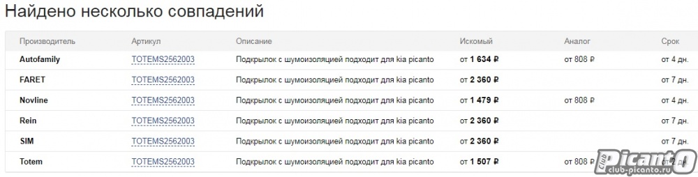

Ну вот, и до этой темы дошел  :)  То что здесь обсуждают в последнее время, сделал еще на стадии подготовки авто к продаже, т.е. перед покупкой как допы. Дилер громко называет это шумоизоляцией  :)  Мне ближе определение "Антигравий". Ну как бы без нее на пиканте не ездил, ну а с ней, камушки иногда стучат снизу и наверное особо и не шумоизолируют. Вобщем сделал только для личного успокоения. Думаю было бы эффективнее обклеить пластиковые подкрылки с обратной стороны(к кузову) настоящим материалом применяемым по шумоизоляции, например как это сделано с завода на моем взрослом авто(qashqai). Наверное займусь этим делом следующим летом. А с  наружи(со стороны колес) наверное будет правильно облить этими самыми жидкими подкрылками. Жидкие, как я понимаю это те что спреем наносятся и превращаются в каучук(или резину). Кстати, похоже дилер хорошо так и дрыгатель покрыл этим составом, потому как до сих пор паленой резиной воняет в салоне после прогрева(проехал 300км). Кстати, то же прошелся по известным инмагам вот артикулы для поиска TOTEM.S.25.62.003 или TOTEMS2562003 и с другой стороны TOTEM.S.25.62.004 и TOTEMS2562004.Автодок мне предлагает за 1374 за один парт Именно с шумкой. Вот более менее правдоподобная картинка

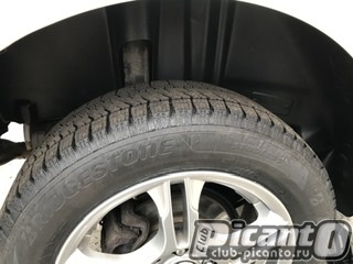

Я поставил на gt, немного мешает этот боковой обвес, но все впихуемо без каких либо некрасивостей..
стало тише точно - тк ставил ТОТЕМы с шумоизоляцией.
ps. Кармашек как бы остается, но он уменьшается раза в 2 и скругляется, так что залежей я думаю там будет точно меньше

boombox81, спасибо. Колесо вижу, амортизатор вижу, край крыла не вижу... <_<
Можно фото покрупнее и в "три четверти" ?

Да, фото неинформативное совсем %)

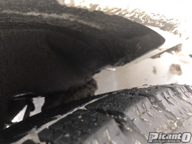

Ну так фото делал после установки, осенью еще) вот нашел фото кармашка, как видите залежей нет практически..
