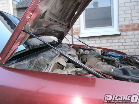

Цитата Останий (  ) сложно найти место для установки Ну вот как оно сделано на УАЗе - самое то. Один конец под гайку крепления капота, а другой - поискать место в желобке и длинную пластину 2-3 мм в этом месте снизу. К ней уже шарнир другого конца ГУ. Это уже не проблема. А лучше взять готовый комплект от того же УАЗа. Вообще ни каких забот. И на наш капот достаточно одного рычага. Второй можно предложить желающему одноклубнику. Чур я беру себе левый!  Добавлено (23 Ноября 2017, 10:50) --------------------------------------------- А вот, оказывается, на мою машину всё есть. Правда, дороговато для одной штуки. 2тыр должун стоить комплект из 2-х штук.

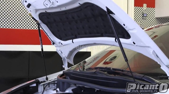

УАЗовского - да. А вот Пикантовский надо смотреть. Я находил в Яндексе комплект для Пиканто 2011++, там их 2 штуки.
Добавлено (23 Ноября 2017, 15:23) --------------------------------------------- Хотя на картинках есть и по одному...
