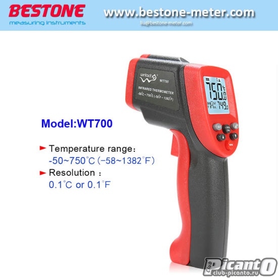

Всем, приветВот решил в нынешней Пандемии измерить температуру мотора при температуре на улице более +30 На этом приборе показывает на вернем шланге + 97 гр. и затем включаеться вентилятор .На самом датчике температуры в моторном отсеке показывает 80 грНе много ли это. Стрелка температуры приборке чуть меньше середины
это может значить. что температура антифриза около 100. это нормально.

На авто 2019 года похоже тоже есть такая проблема. Стрелка указателя температуры меньше 90, вентилятор работает. При чем за короткую поездку может сработать раз 10. Кондиционер выключен при этом. Подсоединил obd разъём, замерил температуру по компьютеру и так получается она выше на 10 градусов, т.е. вентилятор включается при 95 градусах, при этом укатель температуры в районе 85.
Вот думаю, поможет ли замена датчика ОЖ или нужно что-то другое?

а какова температура на самом деле? Наверное нужно определить, что именно врет- Датчик или приборка. Т.е. замерить так же сторонним термометром(желательно проверенным). Вообще, указатель температуры на приборке, на многих авто, не особо отличаются точностью, потому то их на некоторых авто и не ставят наверное, т.к. параметр экономии в данном случае не значительная.
