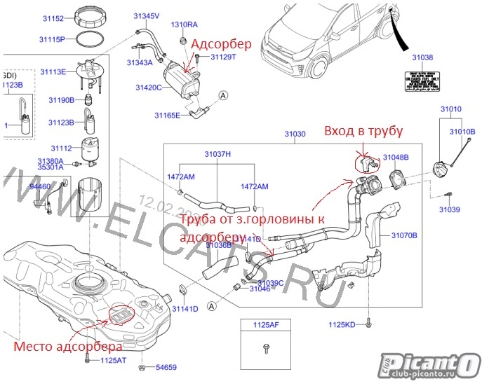

Ув. style26rus что сделал - он почистил трубку и адсорбер, собрал обратно на герметике. Т.о. подсос не из клапана (черная фитюлька с прорезью над заливной горловиной) исключен, но через клапан влага все равно будет проникать внутрь трубы и далее в адсорбер.

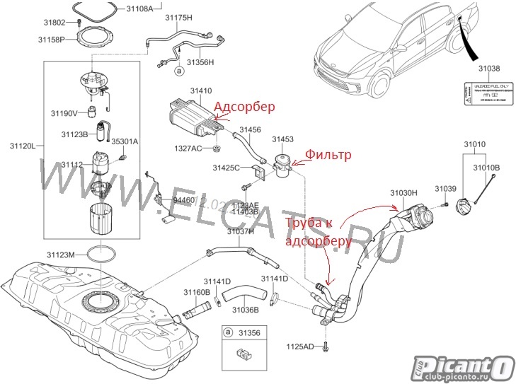

На Рио данная труба идет к адсорберу через специальный фильтр, у нас такого нет.
Бак Пиканто:
Прикрепления: 9202397.jpg (120.0 Kb)
Grom2 - Кудрово 7 | 14:30 | Среда, 12 Февраля 2020
Бак Рио:
Прикрепления: 4988030.jpg (107.1 Kb)
