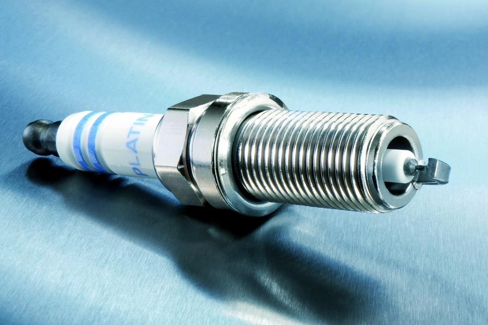

Иридиевая свеча
Платиновая свеча
Смотри формы центральных электродов. (картинки кликабельны)

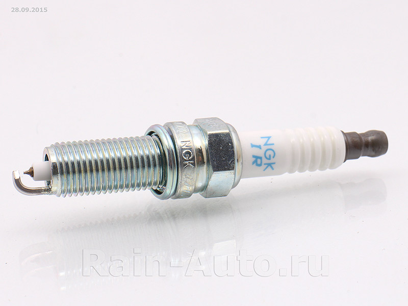

С завода идет честный иридий. Номер сейчас не помню, но свои родные заводские выкручивал - стояли NGK, первый раз покупал подобранные по вину, пришли в красной коробочке "Хендай-Кия", распаковываю - те же самые иридиевые NGK.
И да, теперь беру сразу NGK, из-за отсутствия красной коробочки - цена в 1.5 раза ниже...
Это актуально для моей 2011+. Здесь 99% аналогичная ситуация.

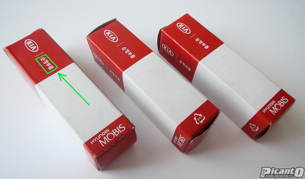

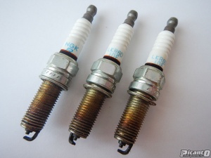

А вот что стояло у меня с завода
Как видите, иридием и не пахнет.
А вот что поставили сервисмены на очередном ТО
Никто по корейски читать не умеет?  :D
