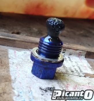

worker - Самара 34 | 12:10 | Четверг, 01 Февраля 2024
Увлекаюсь всякими тюнингами и прочими доработками ;)
В поддоне стоит магнит и он говорит много больше о том, что происходит с парами трения в ДВС. Так вот к чему это я...
А да!
Несколько раз делал капитальный ремонт ДВС, менял только кольца, только вкладищи и т.п., так вот после любой такой операции на магните был грибок металлической пыли - это следы приработки деталей. Масляный фильтр данную пыль не задерживает, она циркулирует по двигателю, повреждая пары трения.
И вот пример магнита из поддона моего ДВС после капремонта и пробега 300 км:
а вот через 1000 км
вот тут по шагам расписал ка и что было, для ответов на вопрос о чистоте сборке и т.п.
Моя рекомендация: менять масло до 1000 км.
