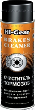

Алёна450 - Нефтеюганск 3 | 18:26 | Суббота, 13 Апреля 2013
Ещё если разобрать и промыь вот такойштукой тоже помагает.
