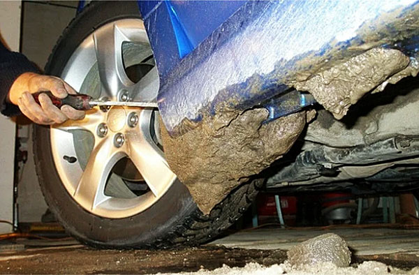

С приходом зимы всех автомобилистов поджидает ряд неприятных сюрпризов связанных с этим чудесным временем года. Одной из таких досадных неприятностей является постоянное налипание грязи в перемешку со снегом на крылья и пороги.
Такая «лепнина» замерзает и превращается в кусок льда, который может препятствовать не только вращению колеса, но и его повороту. Более того, эта налипшая грязь скорей всего (а в больших городах 100%) содержит реагенты и соли, которые могут нанести непоправимый урон кузову вашего автомобиля, в результате чего он более вероятно начнет гнить и ржаветь снизу.
Поэтому рекомендуется своевременно очищать поверхности подкрылок и порогов от наледи и грязи. Часто мыть машину конечно же можно, но такие «сюрпризы» могут налипнуть буквально за одну поездку.

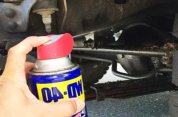

Чтобы предотвратить налипание снега, нужно обрабатывать подкрылки и пороги силиконовой смазкой - из спрея. Или в виду ее отсутствия отлично подойдет WD-40.
В результате на поверхности образуется защитная пленка, которая препятствует удержанию воды или снега.
Делать обработку нужно обязательно на чистую и сухую поверхность! Рекомендуется наносить смазку после мойки, как машина высохнет. Далее после нанесения следует ещё подождать пока смазка высохнет, и вот только тогда можно ехать.
Сейчас многое автомойки предоставляют услуги по пробрызгиванию силиконовой смазкой резиновых уплотнителей на дверях, можно попросить их сбрызнуть пороги и крылья. При мойке машины 1-2 раза в месяц слой покрытия вполне приемлемо держится и защищает пороги с подкрылками.

Главное, вэдэшкой в закрытые полости не брызгайте. Вэдэшка гигроскопична, способствует накоплению влаги. Так что можно получить интересный обратный эффект, особенно в замках.

Попробовал. На все 4 арки извёл почти баллон. Была слякоть - отваливалось само. Подмёрзло - съездил на мойку. В результате так ничего и не понял.

 ВэДэшку для этих целей наверное лучше не пользовать. Силиконка лучше. Она хоть нейтральная (говорят)...
