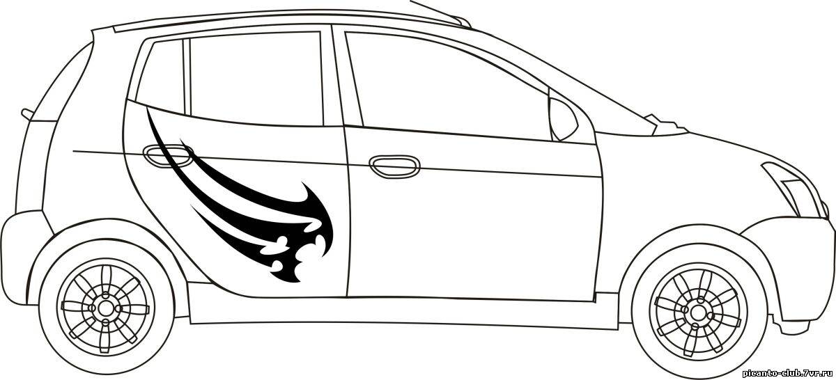

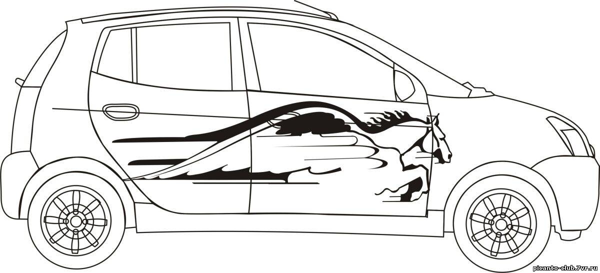

В этой теме хочу выкладывать макеты того что можно сотворить на нашу машинку, т.к. занимаюсь этим вопросом в плотную...хотелось бы слышать мнение людей. Если возникнут вопросы пишите здесь или в личку...
Вот пока один набросок:
Прикрепления: 8048364.jpg (78.5 Kb)

А вобще из чего наколдовывают эти наклейки, какой материал,и какого профиля конторы этим занимаются? или просто самому,ручками? smile

Есть специальные конторы, которые печатают на самоклеящейся пленке (типа той, под мрамор, которой некоторые индивиды холодильники оклеивают). Держится рисунок от года до 2-3 лет. Но если его потом отодрать, краска под ним невыгоревшая вместе с остальной и будет темнее dry

А эта пленка на мойке не смоется??? ведь там под хорошим напором моют!

AMMon, у меня фара,скотчем зклеена задняя,на мойке постоянно моюсь,не отклеился,уже пару месецев так езжу biggrin
Мы делаем их из виниловой пленки (Oracal, 3М...)
Quote (Pred4)
Есть отдельные группы творцов (как наша), еще это можно сделать у любой мало-мальски хорошей рекламной конторы, но есть одно огромное "НО", рекламные канторы не предложат вам хорошего макета, если только вы сами не спецы в векторной графике...потом не все конторы могут провести качественный монтаж (демонтаж) этой пленки (хотя все делается по принципу тонировки, пленка значительно плотнее), так что решайте сами к кому обращаться...)))
Не все печатаются, вот первый макет делается путем удаления лишнего с куска пленки подходящего размера...полноцвет делается на сложные ресунки...поподется хороший макет я покажу (полноцветная печать требует больших вложений и умений, ее наносить еще сложнее)...
Не совсем так, рисунок из винила может продержаться 15 лет лет и более, но пленка теряет цвет...гарантия производителя 3 года
Здесь вынужден согласиться...поэтому при монтаже рекомендуют после нанесения "апликации" либо не снимать ее до утилизации авто, либо по истечению 6 (позняя осень, зима, раняя весна) или 3 (позняя весна, лето, раняя осень) демонтировать и какое-то время (1-2 месяца) не наносить других "апликаций" на то же место...

на мойке не смоется
Могу гарантировать что нет (конечно при качественном монтаже)...демонтаж проводиться специалистом (в противном случае можно повредить покрытие)...с последующим удалением спиртовым раствором остатков клея...

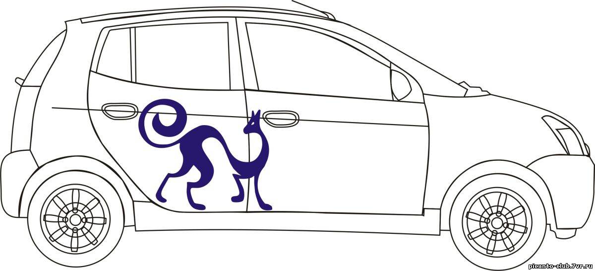

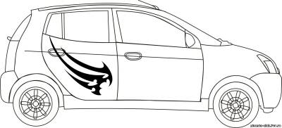

Вот еще один:
Прикрепления: 7658803.jpg (64.1 Kb)

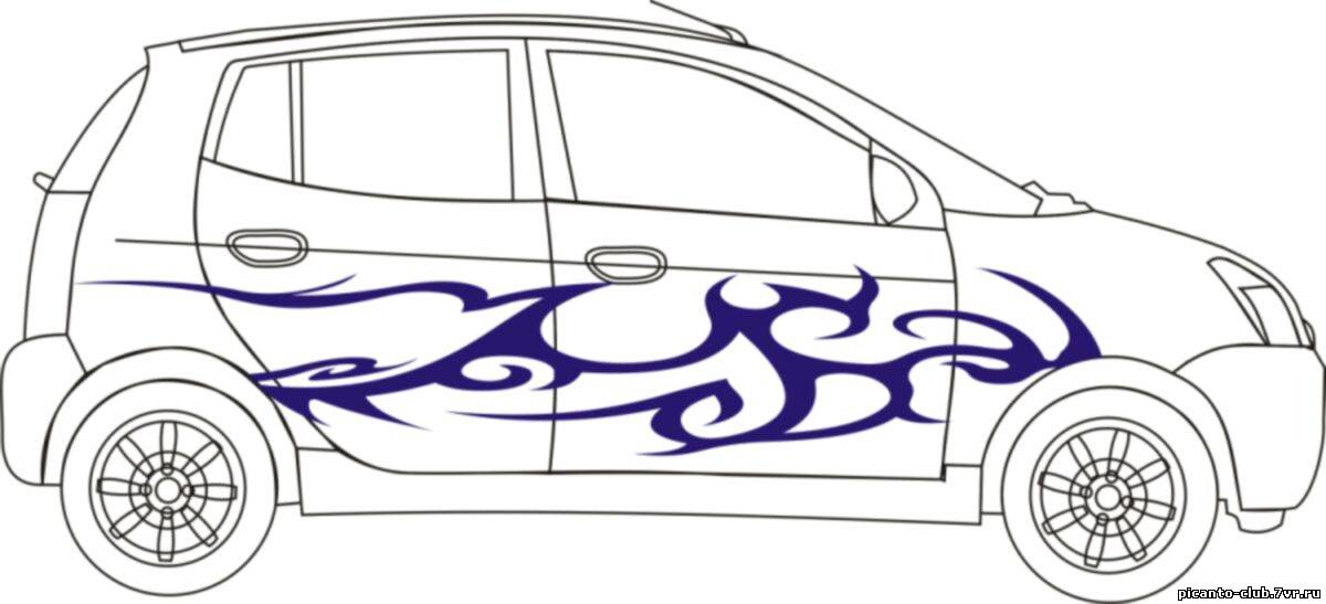

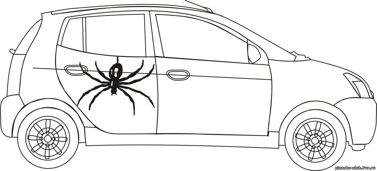

и вот такие:
Прикрепления: 9769529.jpg (69.8 Kb)
