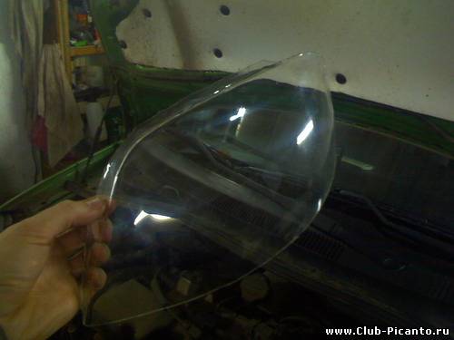

almihAM - Чебоксары 6 | 18:07 | Суббота, 14 Февраля 2009
vadimmm, я делал из тонкого оргстекла (2мм). греешь его феном строительным (300-500 градусов) и гнешь по фаре, потом срезаешь лишнее, обтачиваешь и снова подгибаешь где нужно. ничего сверхъестественного нет, попробуй.
Добавлено (14 Февраль 2009, 18:07)
ну дальше ест-но красить, лакировать...

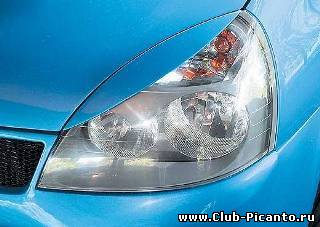

barmaley - Пермь 8 | 23:21 | Суббота, 14 Февраля 2009
Ресничками называют, все-таки, накладки на фары. Они придают машине настроение - целеустремленность, немного злобы, выразительность. Изготавливаются из пластика (как у almihaM) или стеклопластика (прочнее)
На Пиканто стандартного пока ничего такого нет, иначе мы бы уже знали об этом smile . По-этому, делать самому или заказать в тюнинг-ателье (для них это простейшая операция)

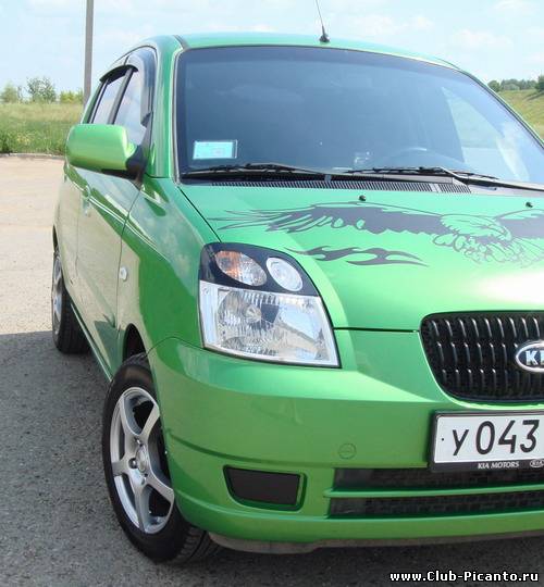

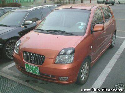

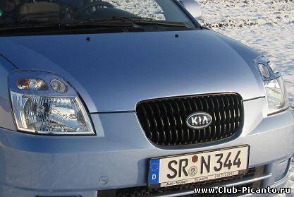

haase - Straubing 11 | 02:17 | Воскресенье, 15 Февраля 2009
Накидал тут пару вариантов (не судите строго мои художества smile )
или так
Прикрепления: 0785967.jpg (27.5 Kb) · 4061074.jpg (25.4 Kb) · 0091254.jpg (38.5 Kb)

almihAM - Чебоксары 13 | 12:58 | Воскресенье, 15 Февраля 2009
я пробовал так:
$IMAGE3$
Добавлено (15 Февраль 2009, 12:58)
до покраски под цвет авто руки не дошли, потом я их снял

barmaley - Пермь 14 | 20:35 | Воскресенье, 15 Февраля 2009
haase, первый вариант ничего так...

vadimmm - 15 | 00:21 | Четверг, 19 Февраля 2009
Я так понимаю что кто-то вначале подумал что реснички это именно такие завивающиеся штуки от фар, но нет я имел ввиду именно накладки. Не поверите сказал как раз своей девушке про реснички, через 2 дня выяснилось что она тоже думала про загнутые. Вот. Все варианты прикольные, но я думаю по тоньше. Ято бы не залезало на габарит, а если бы и залезало, то чуть чуть. Haase сделал норм в фотошопе. Но чуть уже, и еще бы ниже правый угол. И отлично смотрится слева внизу накладочка маленькая!
