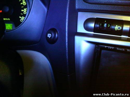

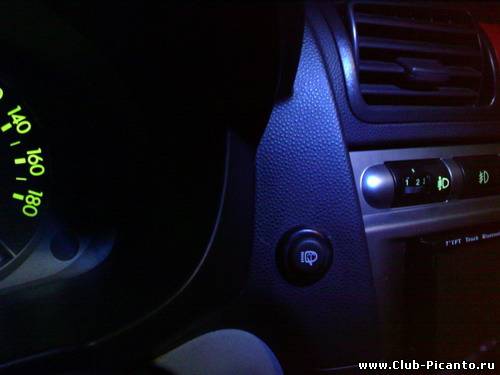

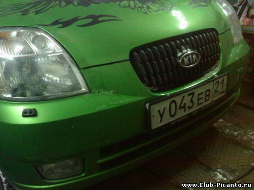

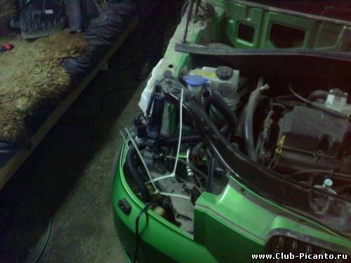

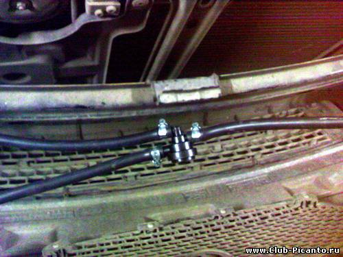

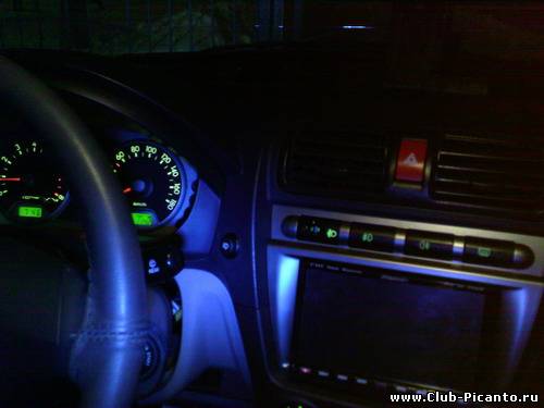

вот давно что то не мог выложить - установил омыватель фар, приблуда к биксенону smile
Прикрепления: 6474043.jpg (59.3 Kb) · 9324465.jpg (53.2 Kb) · 5651923.jpg (63.8 Kb) · 6561843.jpg (88.2 Kb) · 9203015.jpg (56.9 Kb)

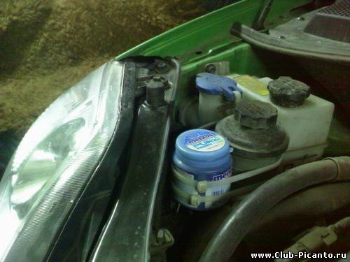

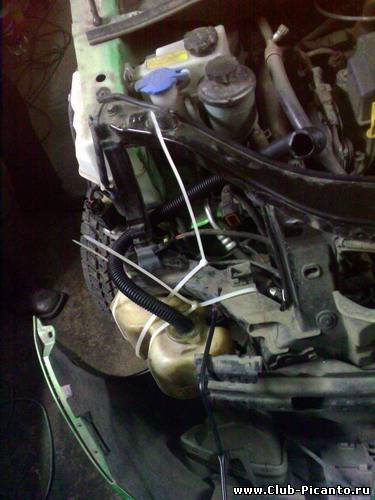

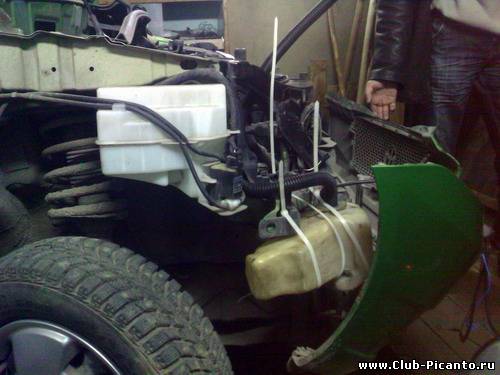

Ментос- свежее решение!!! Просто заливать жидкость удобнее через широкое горлышко biggrin и свой бачок слишком мал, чтобы туда прицепить еще омыватель, поэтому установил дополнительный, от опеля остался ...

biggrin кнопку забыл сфоткать, ...
седня попозжее выложу

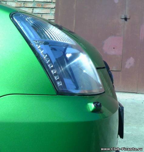

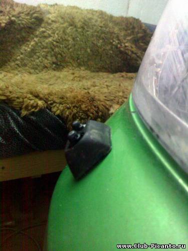

пока вчера красил датчики парковки, заодно покрасил и "подиум" форсунок омывателя-
вот так вышло:
кстати - тут видны переделанные габариты

Veleta, сразу предупреди, чтобы ставили дополнительный бачек для омывателя, а то родной бак для воды маловат...
