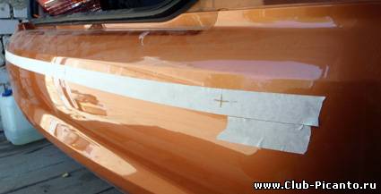

Теперь за разметку. Начитавшись на разных форумах всякой всячины, мысленно помолившись almihAMу, наклеил бумажную ленту, и по ней разметил: 54 см от пола, 40 см между центрами.

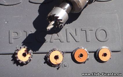

И вот наступил САМЫЙ СТРАШНЫЙ МОМЕНТ!.. В голове крутится стоимость нового бампера и покраски... Ну, уж взялся...

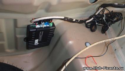

Теперь можно искать место для блока и уладывать проводку от датчиков, питания и индикатора.

Вот так выглядит результат изнутри...
и снаружи
Завтра поеду к сервисменам официально подключать это дело. Но ведь не удержался, подоткнул провода питания к разъему фонарей заднего хода и стопсигнала. Через развязку, естественно, схему которой любезно предоставил =ant=.
