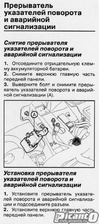

Нащупать его можно, если включить поворотник и сунуть туда руку. Я даже смог его увидеть с фонариком. Но там настолько тесно, что вторая рука уже не лезет. Вот выдержка из книги по ремонту
Но сдаётся мне, что slava-zebra прав. У меня похожее было. Левый подрулевой переключатель сдыхал так же. Правда, мне повезло, машина была еще на гарантии.
