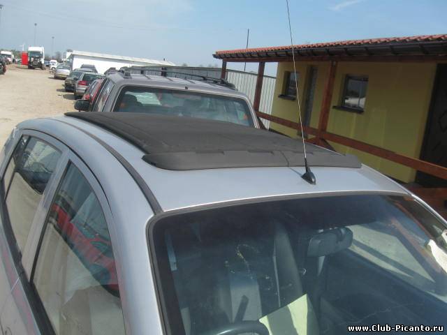

philips_ua - Kiev 5 | 11:37 | Среда, 10 Февраля 2010
В Англии есть модификации с мягкой крышей.
На разборке такое чудо стоит порядка 320-350 вечно зеленых.
Прикрепления: 3044946.jpeg (46.6 Kb)

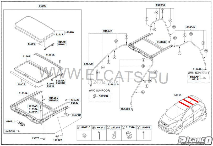

Oleg - Йошкар-Ола 9 | 15:46 | Пятница, 24 Апреля 2015
Цитата Leonnor ()
Никто после гарантии не решился?
Уж давно бы написали.
а вообще проблемно. В месте, куда ставится люк, в крышу вварена одна из поперечин. Придется ее вырезать.
Хотя что может остановить сильно желающего?
Прикрепления: 6238064.jpg (124.3 Kb)
