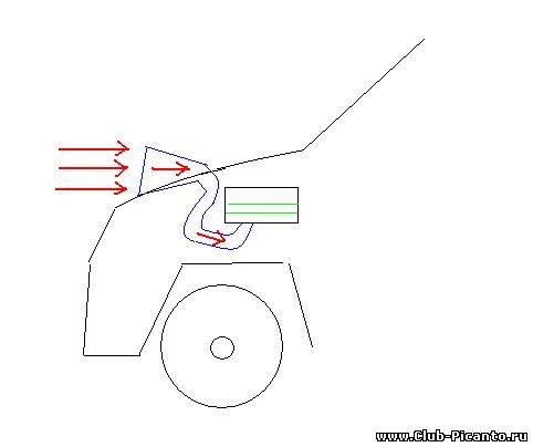

Мне например приходила в голову мысль сделать воздушный надув как на старых авто, когда воздух загоняется встречным потоком воздуха и продавливает через воздушный фильтр. На высокой скорости 100 и более, неплохо улучшиться наполнение цилиндров.
Я хотел сделать что то подобное как на рисунке, но понял что красиво изготовить воздухозаборник у меня не получится.
