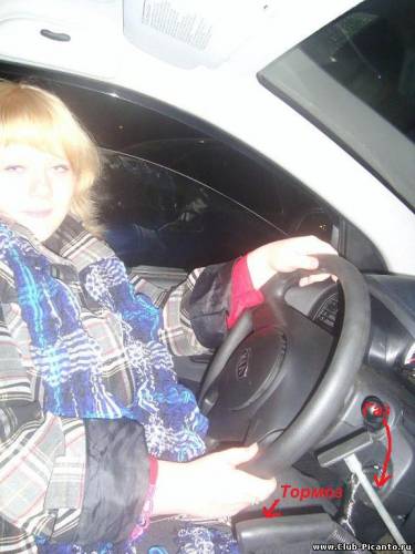

Останий, Вот лично у меня не на руле, а справа от руля,даже почти под ним....)))

anunik - Мытищи. ПГТ Пироговский 5 | 14:16 | Суббота, 26 Февраля 2011
Вот на этой фотографии его видно, потом выложу отдельные фото.

Oleg, у меня на учебной Оке так было, но мне кажется,что с рычагом удобнее... Я привыкла уже одну руку держать на педалях, а вторую на руле... И в крутые повороты входить мне не доставляет никакого дискомфорта.
