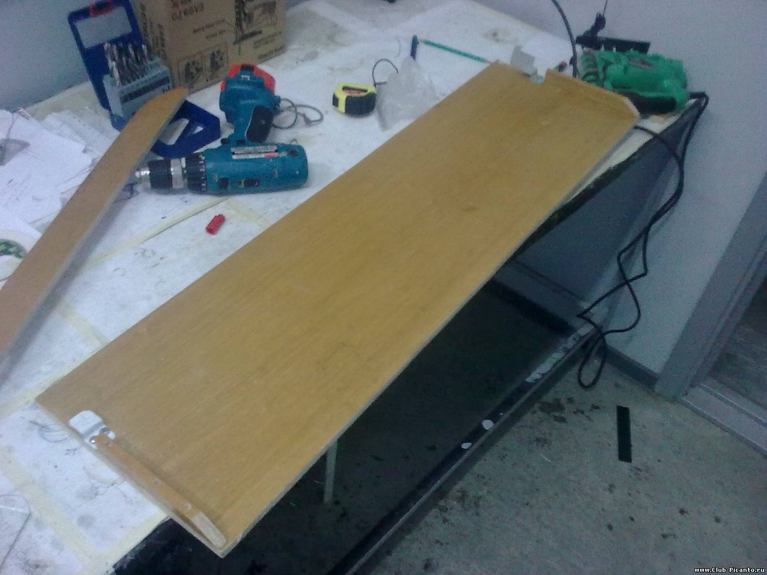

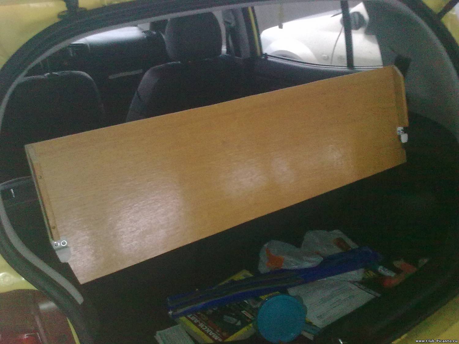

Полку делал то же своими руками...Время отняло немного. И получилось думаю неплохо.Осталось только обтянуть.Пиканта 99 года с круглыми фарами.Размер полки 99.5 на 28.Если надо сообщу все размеры подробно.
Вот так...
Прикрепления: 3211023.jpg (212.7 Kb) · 8187494.jpg (149.0 Kb) · 4882728.jpg (135.5 Kb)

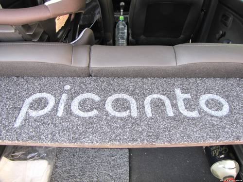

Lexa - Всеволожск 48 | 10:49 | Понедельник, 17 Мая 2010

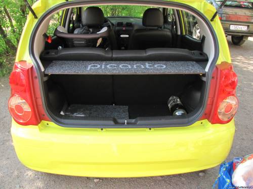

Тоже дошли руки сделать полочку. Решил украсить её какой-нибудь надписью, первое, что пришло в голову - Picanto 003
Материал - 7слойная фанера, поверх приклеен ковролин. Буквы вырезаны тоже из ковролина.
Прикрепления: 8017308.jpg (322.2 Kb) · 7030504.jpg (180.1 Kb)

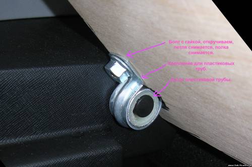

Т687СА - Воронеж 49 | 11:21 | Понедельник, 17 Мая 2010
Lexa, у меня такая же Пика, прямо один в один и тоже без полки. Скажи, а как ты ее крепил? Она у тебя съемная?
Kia Picanto Standart 0000г МКПП 1,0л
Lexa - Всеволожск 50 | 12:03 | Понедельник, 17 Мая 2010
Т687СА, если её можно было поставить, значит можно и снять 001 .
Вечером сфоткаю крепления, одно не разборное, второе откручивается и снимается. После этого можно и полку снять.

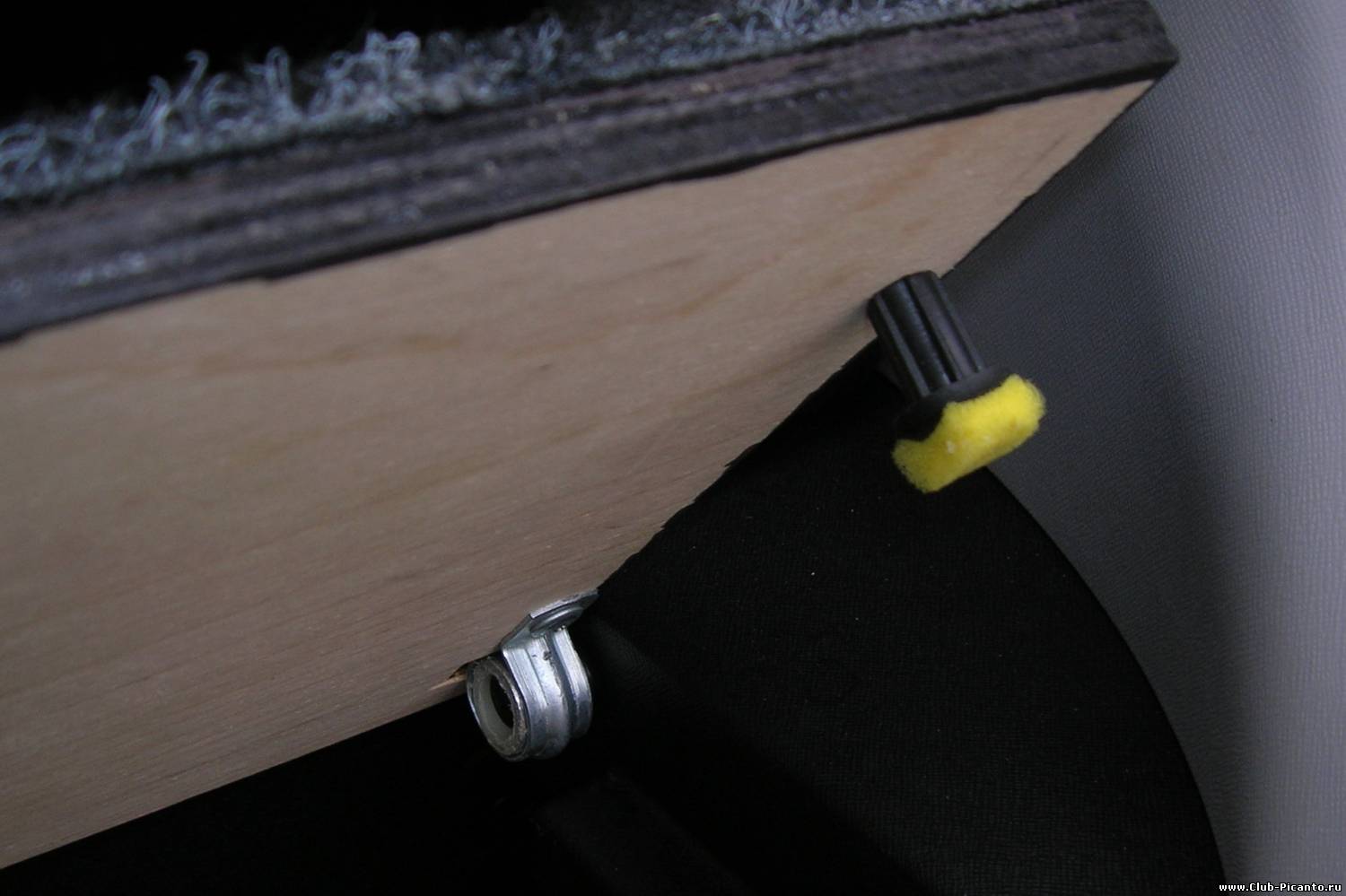

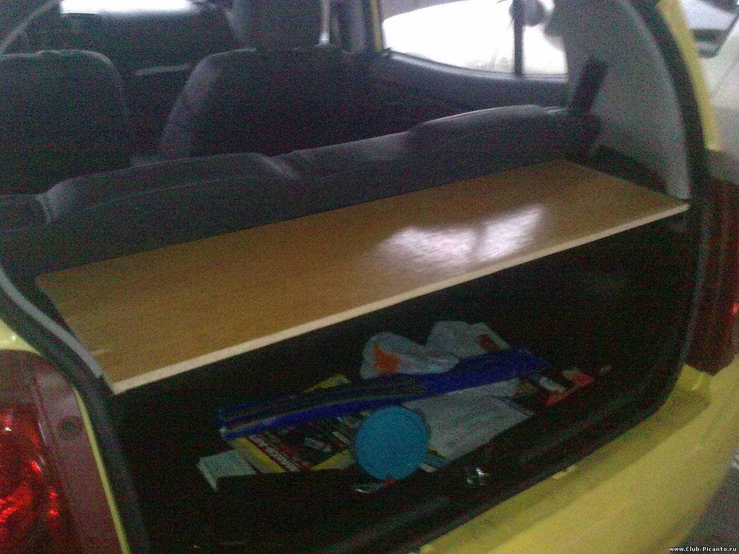

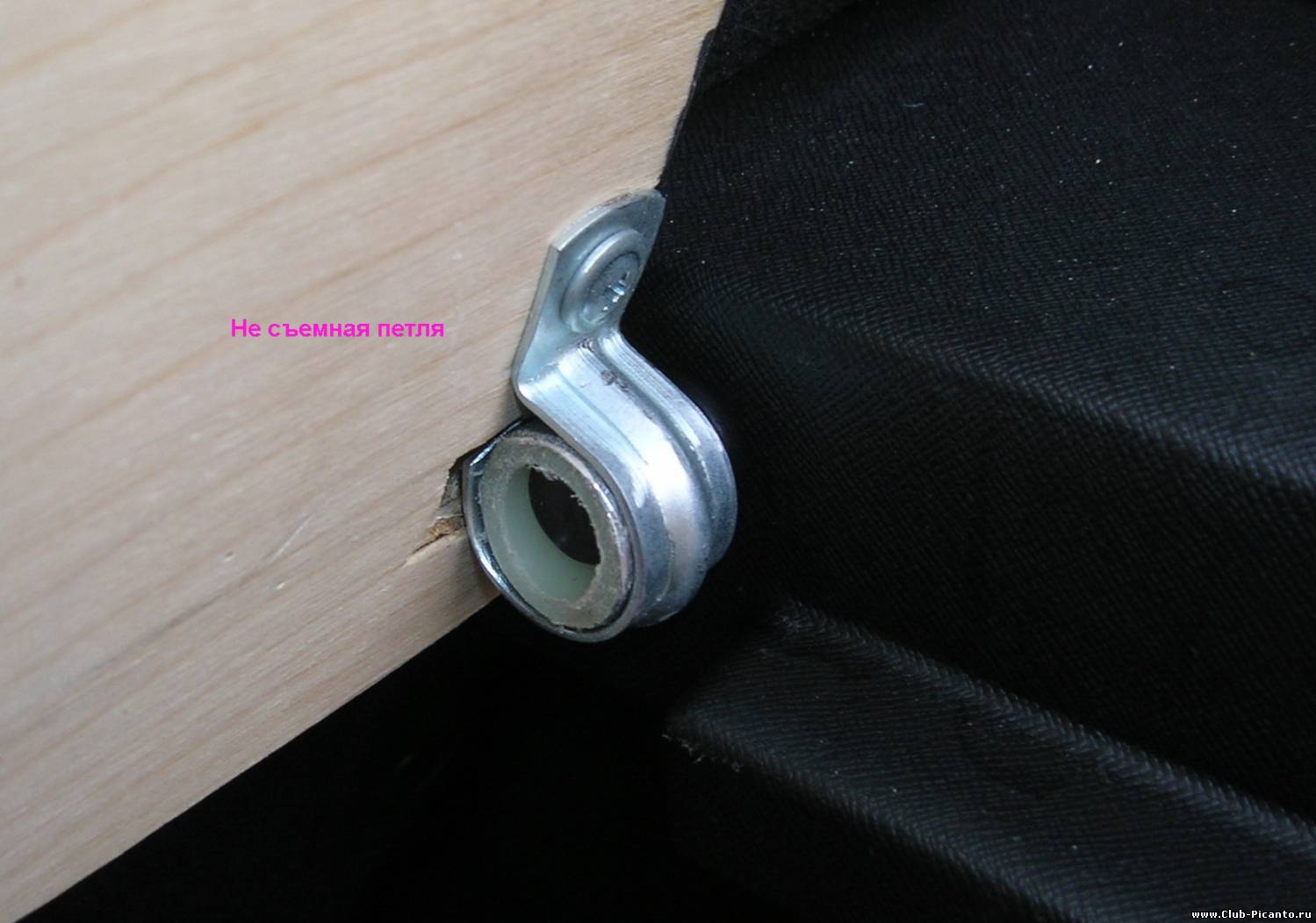

Lexa - Всеволожск 51 | 12:08 | Вторник, 18 Мая 2010
Общий вид одной из сторон:
Несъемная петля крупным планом:
Съемная петля с комментариями:
З.Ы. внутренняя часть полки не доделанная. Нет ничего более постоянного, чем временное 003 . Поставил постмотреть как лежит, как поднимается, не гремит ли (не гремит), и уже 2 недели так и ездим. Но в перспективе задумано сделать шнурочки для подъема полки при открывании багажника и обклеить чем-нибудь снизу.

Т687СА - Воронеж 52 | 13:45 | Вторник, 18 Мая 2010
Lexa, спасибо большое. Это лучший вариант, который я видела! 009 005 Обязательно воспользуемся твоим советом!

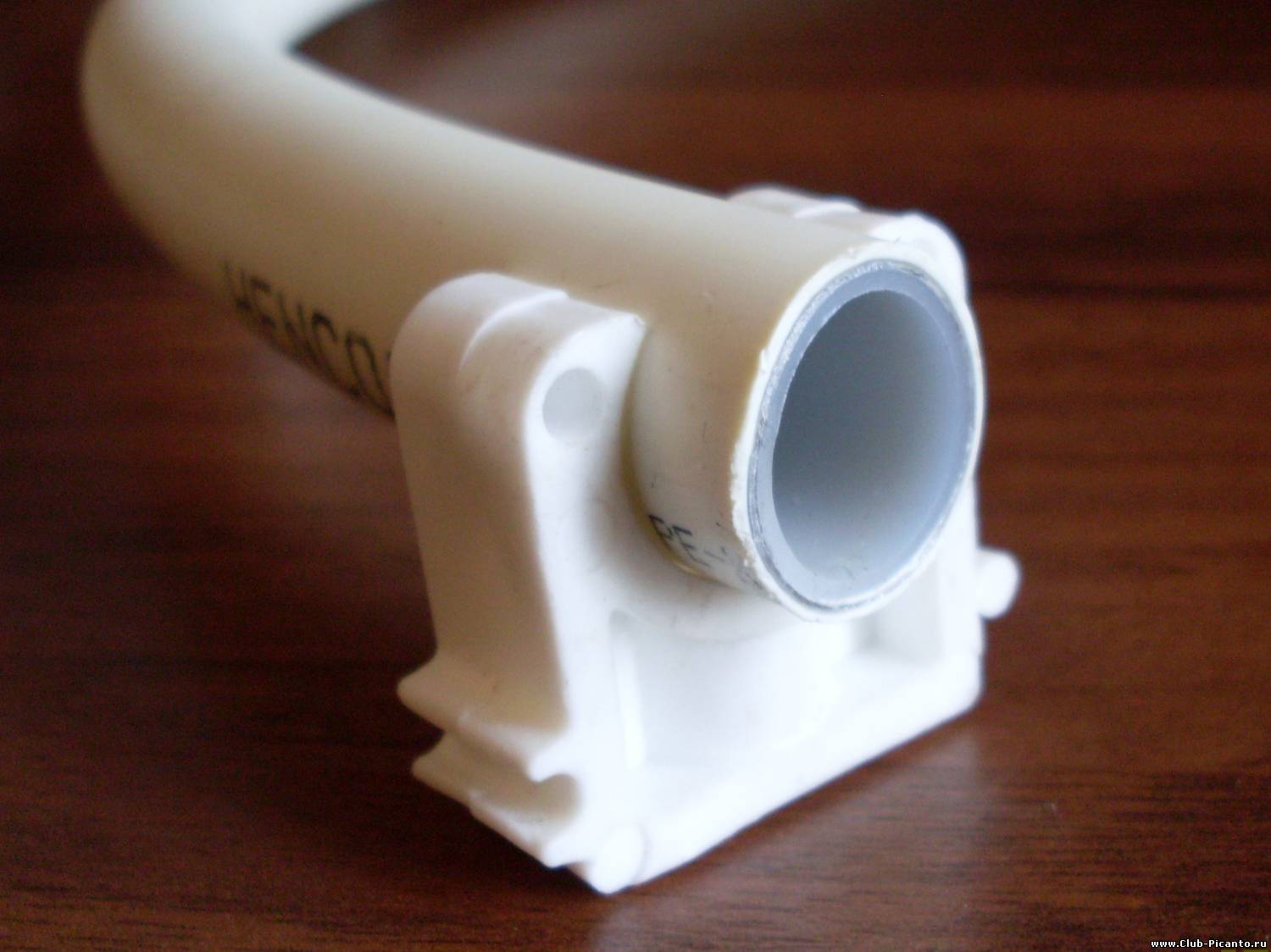

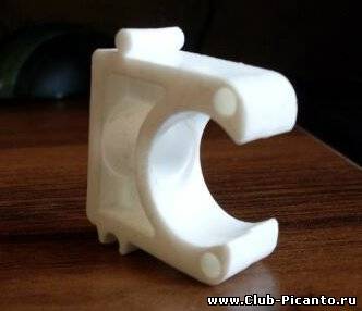

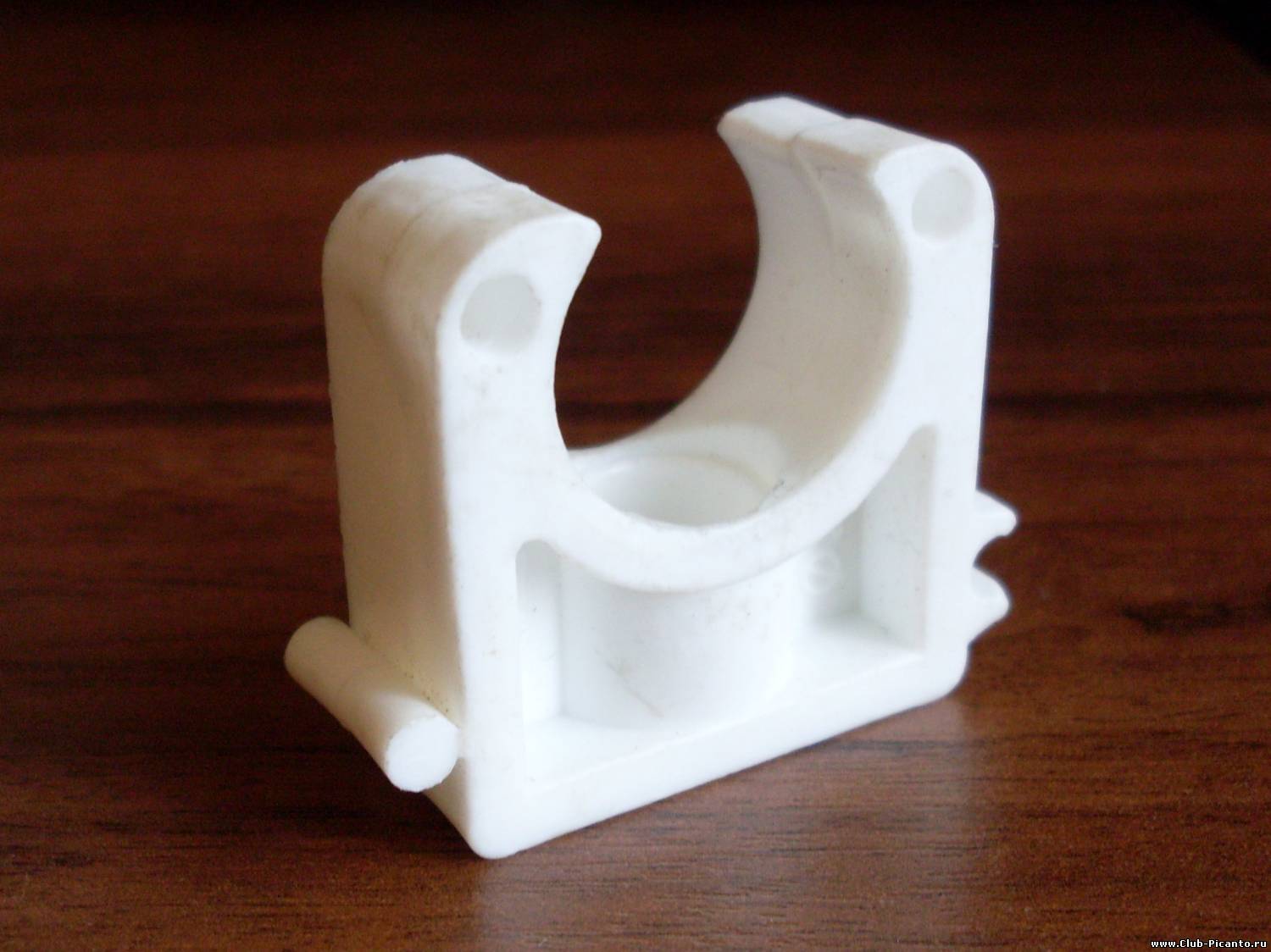

Oleg - Йошкар-Ола 54 | 20:18 | Вторник, 18 Мая 2010
Lexa, а если укрепить пластмассовую (из той же трубы) скобу с прорезями снизу, как это сделано на родной полке, то она будет сниматься без откручивания, легким движением руки. А шнурки - вещь полезная. 033

Oleg - Йошкар-Ола 57 | 20:41 | Вторник, 18 Мая 2010
Вова, вот как раз подобное я и имел ввиду. 033 Должно быть очень удобно. 009
Только диаметр сержней около 15 мм. Найдется ли такой крепеж?
