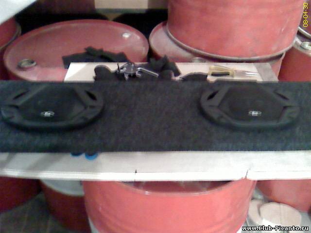

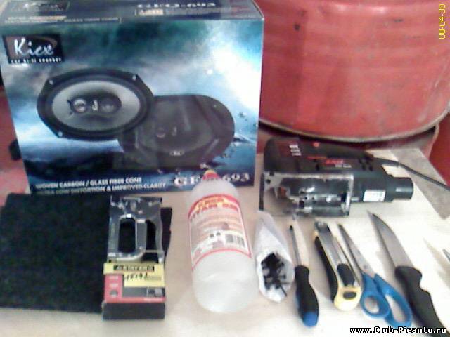

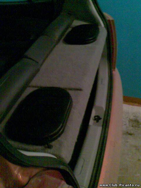

kirill_86 - Мегион 21 | 18:14 | Среда, 30 Апреля 2008
А я вот тоже доделал!!! smile
Вот, что получилось:
Мужный инструмент:
1. Как в моем случаи каперт (потомучто был),(или что душе угодно)
2. Клей
3. Строительный степлер и скобы
4. Котечно же колонки
5. Лобзик
5. И мелочь (шрупы, нож, ножницы, карандаш и т.д)
Вот я только не сфоткал когда дырки выризал, сорри, и за качество фоток
Прикрепления: 4689633.jpg (74.5 Kb) · 8703584.jpg (61.2 Kb)

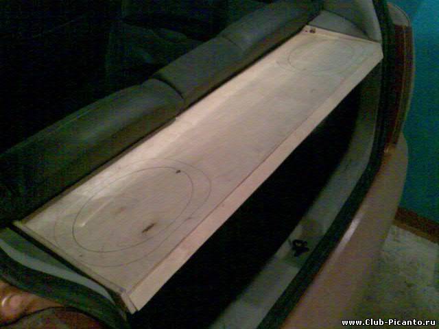

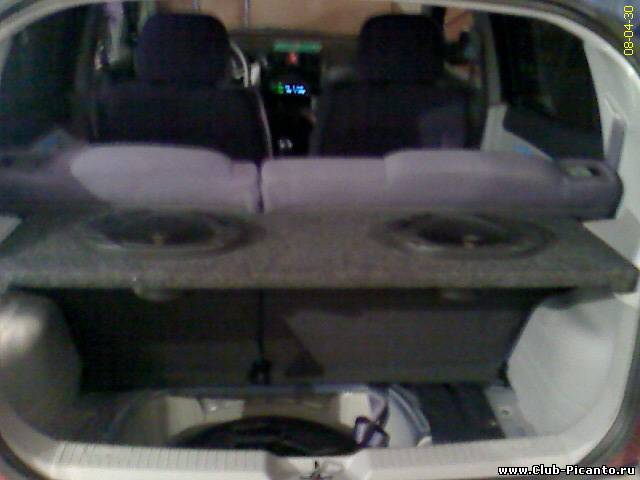

kirill_86 - Мегион 22 | 18:17 | Среда, 30 Апреля 2008
а вот как оно выглядит

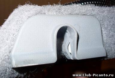

kirill_86 - Мегион 24 | 19:21 | Среда, 30 Апреля 2008
Самоделкин8, a можеш сфоткат крепления эти самы петли, очень хочется поглядеть на них.
И еще интересно что за материа ты использовал и как прицепил шнурки к полке?

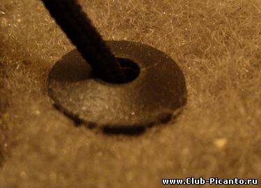

Самоделкин8 - ТОЛЬЯТТИ 27 | 10:39 | Четверг, 01 Мая 2008
Родные крепления снял с родной полки, сделал шаблон с вырезов (на родной полке) и перенёс их на фанерную. Выпелил по отмеченому и вставил крепления.
Для отверствия для шнурка взял пластмассовые пистоны (используются на ВАЗах для кренления пластика). Они внутри с отверствием.Обрезал по толщине фанеры. Их поставил сверху. Снизу поставил заглушки ( не знаю куда они идут но тоже с ВАЗов) выглядят как порбирка с полями. Их тоже обрезал по толщине фанеры. Просверлил в полке отвествия диаметром 10 мм. Снизу вставил заглушку а сверху пистон ( он как раз входит в заглушку). И всё, получается акуратное отверствие для шнурка.
Прикрепления: 7348717.jpg (28.0 Kb) · 5904566.jpg (27.5 Kb)
kirill_86 - Мегион 28 | 06:46 | Пятница, 02 Мая 2008
Самоделкин8, огромное спасибо за полезную информацию, будем пробывать что нибут похожее smile
