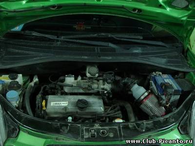

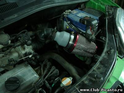

almihAM - Чебоксары 190 | 23:45 | Пятница, 28 Мая 2010
поставил нулевик, расход снова вырос немного, поезжу посмотрю как кушать будет,
при разгоне, от 3000 оборотов начинает рычать как спортивный авто какой то - сам пока не пойму нравится мне это или нет... 023
Добавлено (28 Май 2010, 23:45)
ЗЫ: не заметил сразу что тема про нулевик есть, модераторы, переместите пожалуйста туда куда нужно
Прикрепления: 7385719.jpg (78.8 Kb) · 5812661.jpg (77.2 Kb)
