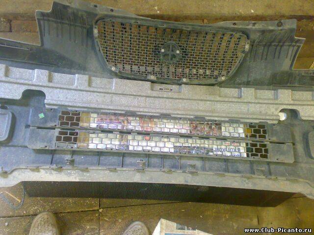

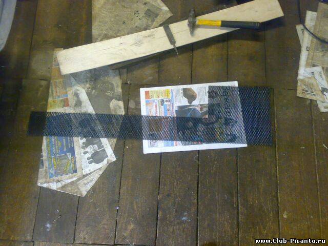

Отчет по несложной (как оказалось) установки москитной сетки на решетку рабиатора. Сетка алюмин или силумин, неразбираюсь в тонкостях (не магнится), крашеная черной краской =300руб. Легко режется болгаркой, и обрабатывается нанильником.

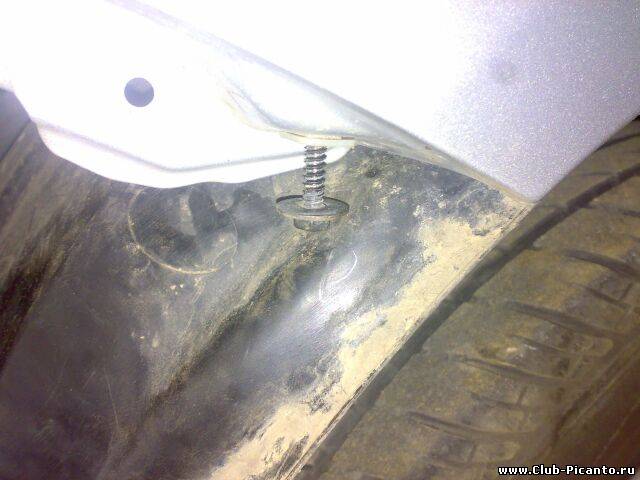

Снятие бампера. Подробно нет смысла описывать, кроме одного крепления.
Саморез за подкрылком крыла, в верхнем боковом углу бампера, в точке крепления с крылом. Предварительно открутив три самореза подкрылка. Доступ неудобный даж с вывернутыми колесами.
вид этого самореза (бампер снят)

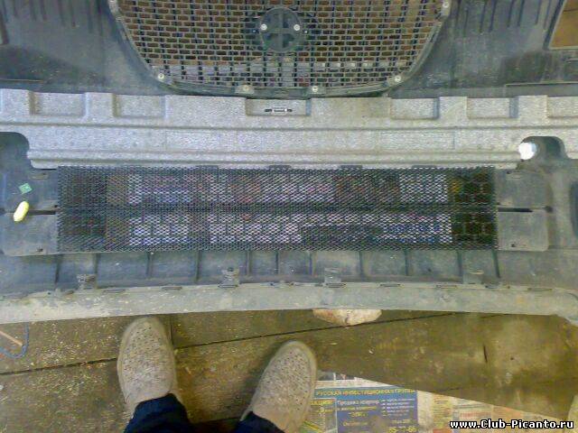

Исходник приготовлен, инсталяция начинается!

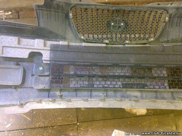

Примерка сетки по месту.

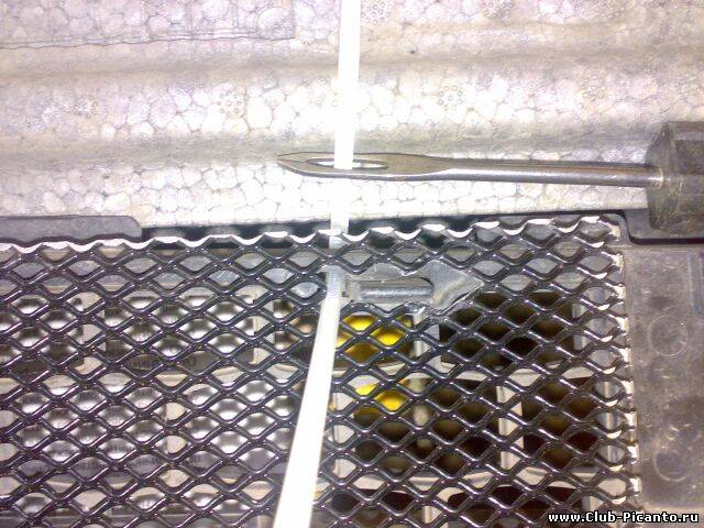

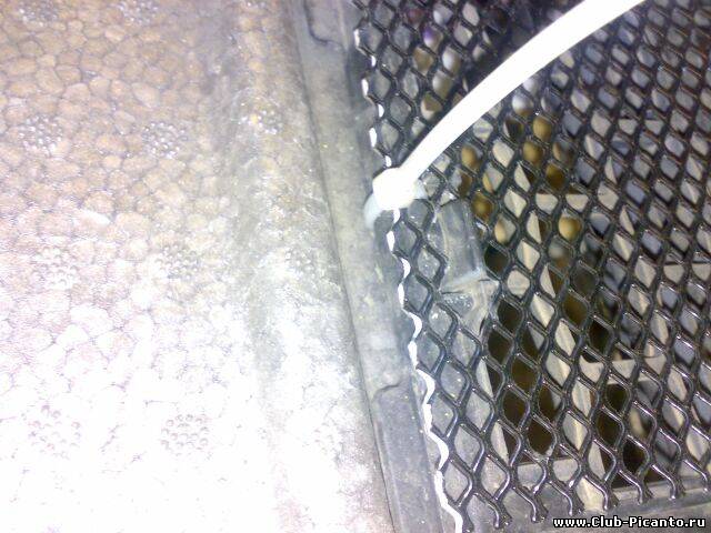

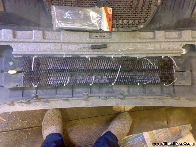

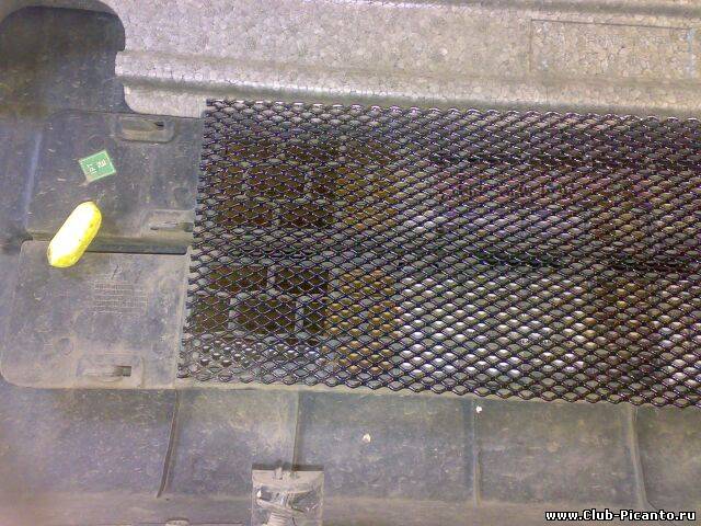

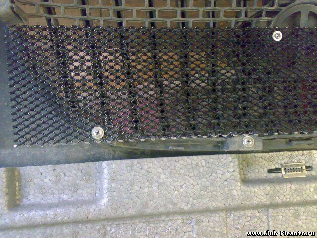

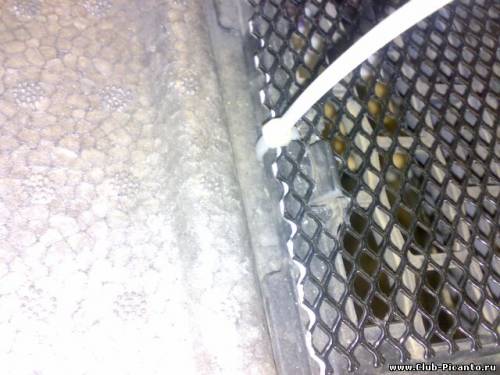

След шаг, крепление к самой решетки стяжками. Прямоугольные отверстия в москитной сетки для крепления делал только в верхней части, вырубал мяленьким зубилом из отработанного напильника. Для удобства использовал шило для ремонта б/к шины.
общий вид после установки крепежа
Половинный итог того что хотели иметь!

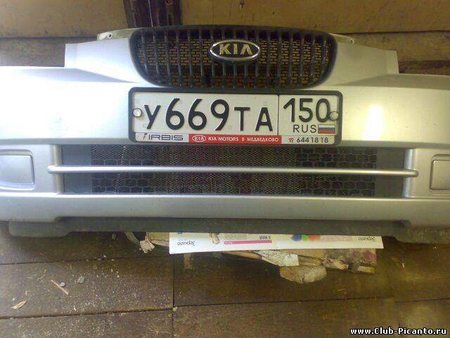

pooh-17 - Сергиев Посад 3 | 23:49 | Четверг, 25 Июня 2009
Окончание...

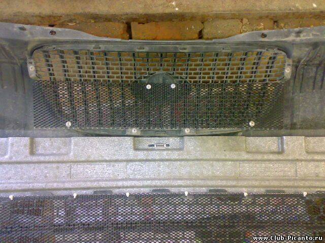

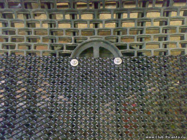

Закрываем верх решетки радиатора остатком. Из остатка удалось накрыть половину, чего вполене достаточно для защиты радиатора.
Сам остаток (размеры исходника увы не замерял).
Замеряем по месту, отрезаем, зачищаем облои напильником и крепим саморезами.

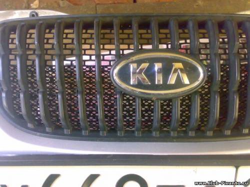

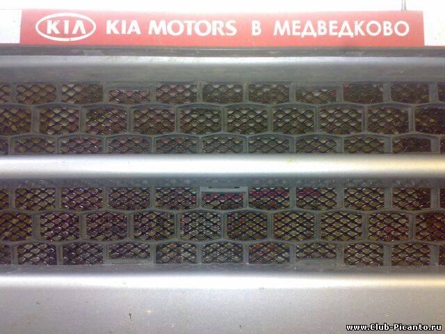

Вид того что имеем в итоге (верхняя решетка).
Жаль что год назад этого не сделал, ненадобыло бы сейчас чистить и выправлять зубочистой соты радиатора!
Испытания дальней поедкой (1200км за неделю) показала положительные результаты. Немало было собрано стрекоз, мух, шмелей и пару шершней! Все они законопатили бы наглухо радиатор!
Всем кто не сделал и часто выезжает загород рекомендую!!!
