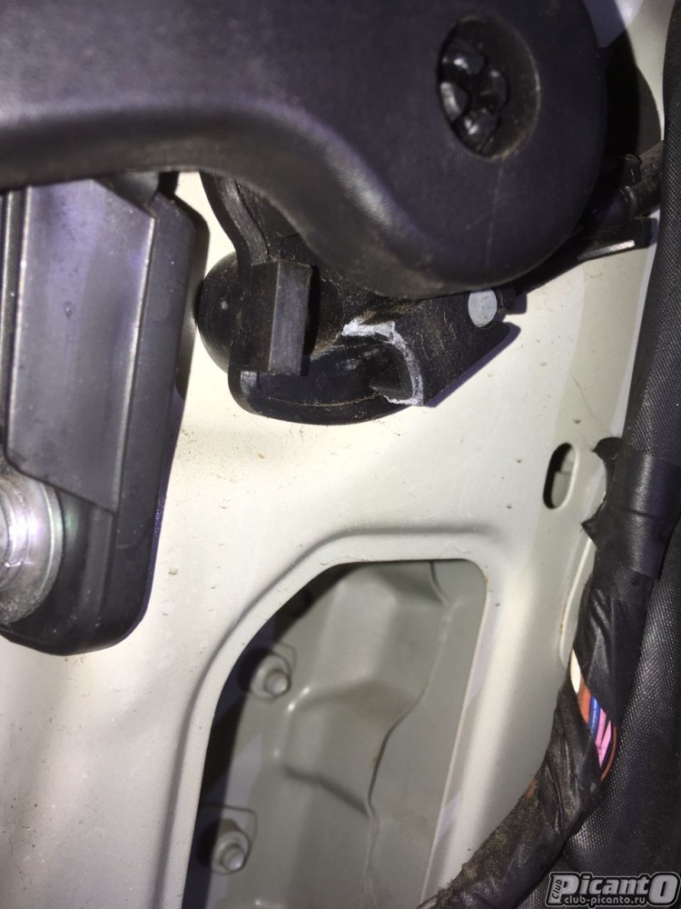

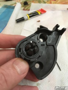

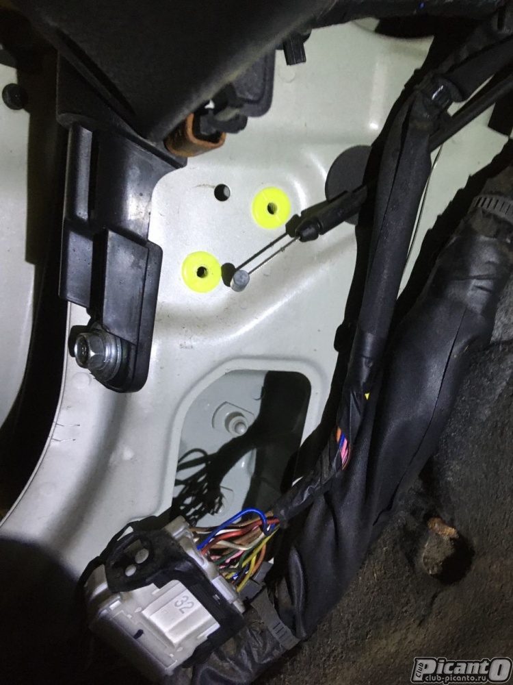

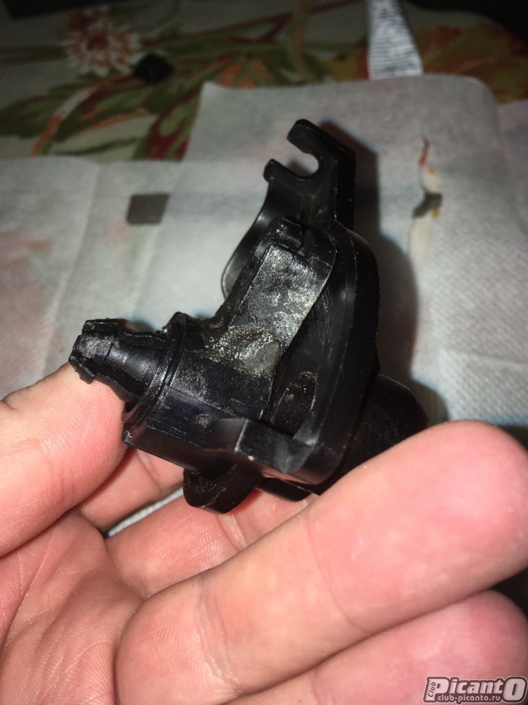

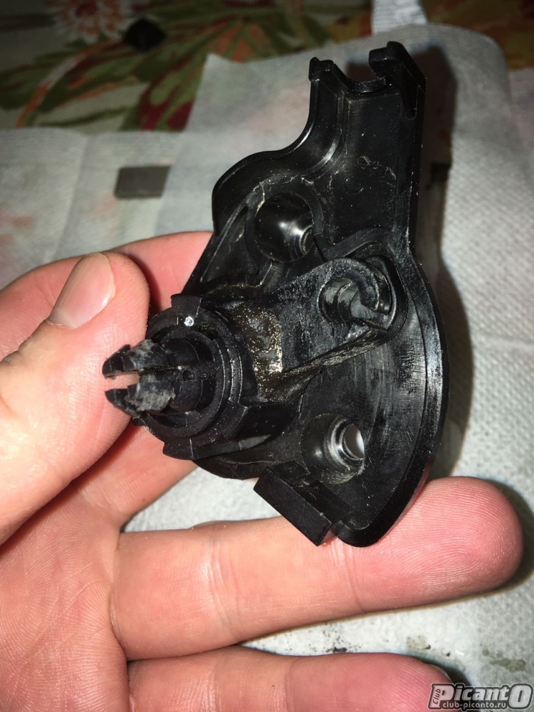

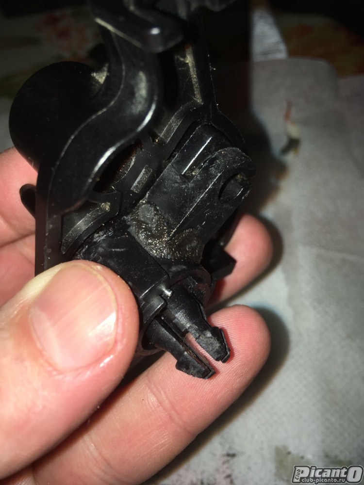

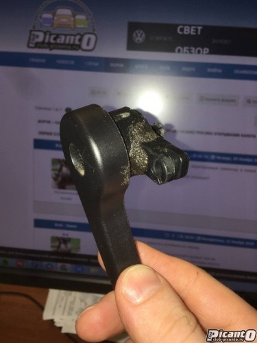

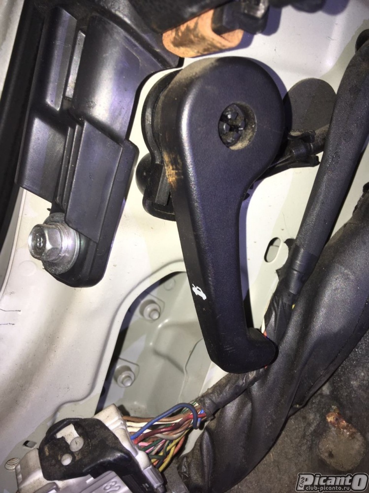

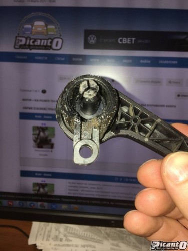

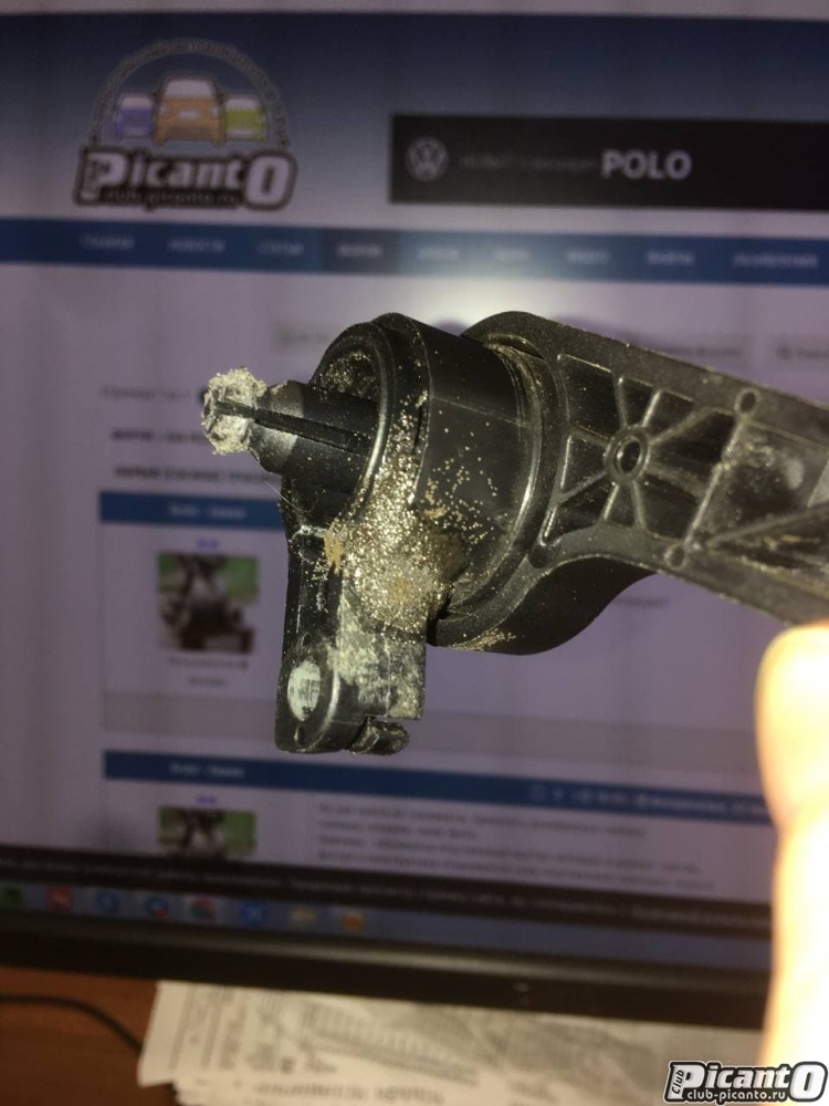

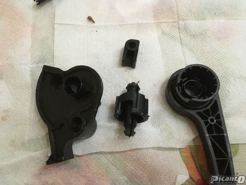

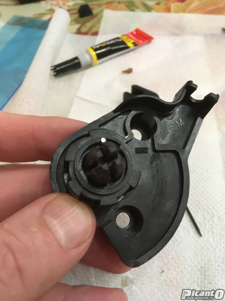

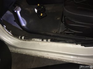

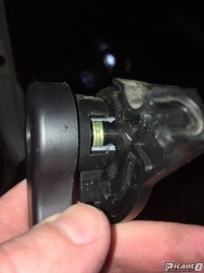

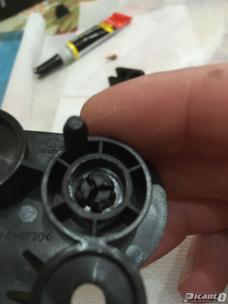

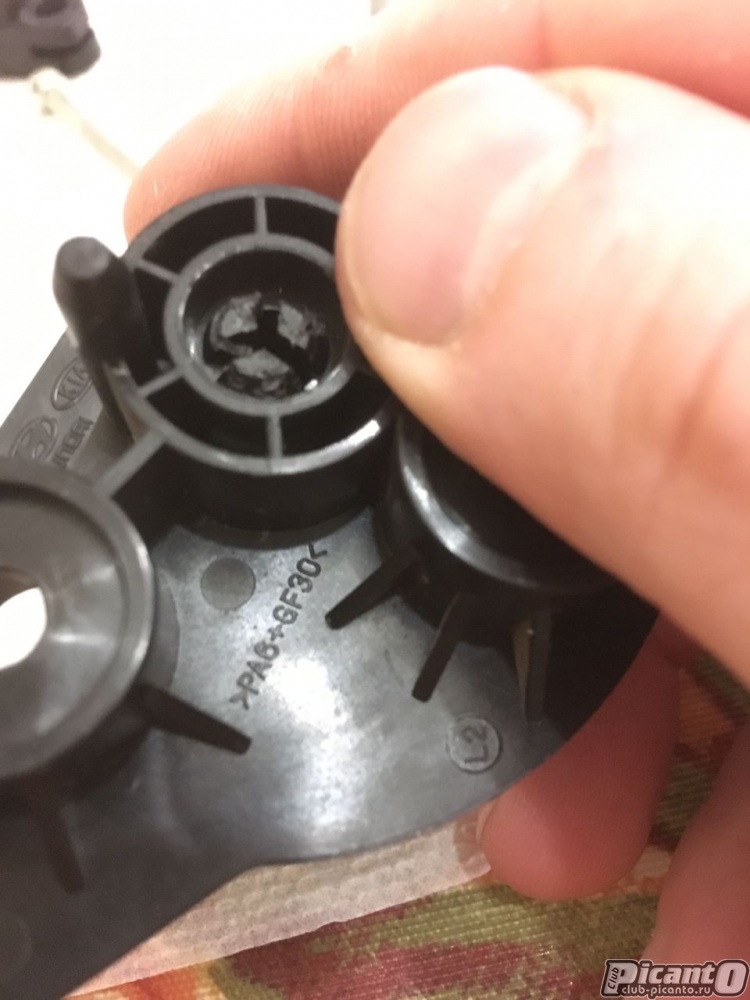

Ну раз никто не занимался, пришлось разобраться самому.
сначала словами, ниже фото.
Причина - обломался пластиковый выступ который и держит тросик.
Доступ к конструктиву открывается сняв пластиковую накладку порога.
Конструктив откручивается двумя болтами, сломанный выступ отсоединяется от тросика.
Уже дома разобрал весь этот конструктив, заклеил суперклеем и усилил гранулятом.
собрал обратно и завтра пойду ставить на место.
среди фоток есть и номер запчасти, если кому надо.

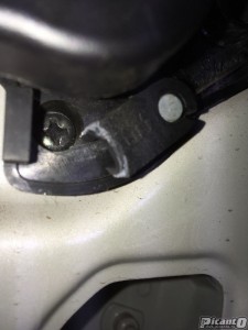

Brain - Химки 6 | 18:52 | Пятница, 19 Марта 2021
Апдейт :)))
как я нежно не открывал капот после починки, все-равно вчера опять сломалось крепление в том же месте.
Не пожалел клея и гранулята, сделал от души :) посмотрим насколько теперь хватит! :)

А может трос слишком туго ходит? Затирает где-нибудь? Смазывать не пробовал?
Brain - Химки 8 | 22:55 | Пятница, 19 Марта 2021
Здоровья тебе добрый человек :)
С тросиком все норм. Ходит мягко. Именно в этом узле слабое место.
