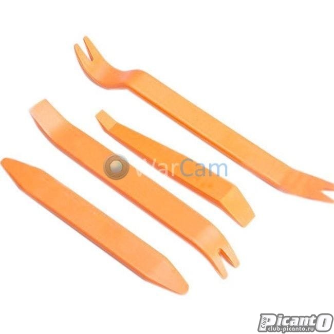

wanton, докладываю. Я эту операцию (обшивку руля) проделывал. Экокожа довольно быстро ободралась, материал, мягко говоря, плохой, через полгода появились первые тканевые проплешины. Так что не советую. Но сейчас не об этом. Непрошитый край под серебристые накладки заправляется очень легко без всякой разборки с помощью пластиковых шпателей, предназначенных для всяких защелок и пистонов.
Просто отжимай таким инструментом край накладки, а другим заталкивай под неё кожу. Накладки достаточно эластичные, не бойся, не сломаешь. Проблем ни каких.

2 Oleg, спасибо за оперативность!
Инструмент имеется, про кожу... Как у Пушкина:"И опыт, сын ошибок трудных..."
