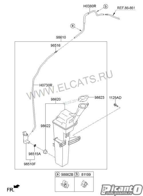

1). Есть 2 номера детали: 986201Y100 и 986201Y200. Обе бьются как бачок омывателя. Разница между ними в чем?
2). Меняется только бачок? Или он идет в сборе с насосом ( или еще с чем) и меняется в сборе? Доп детали какие-то нужны для замены - прокладки, втулки, хомуты, другое?
3). Самостоятельная замена насколько трудоемка? Снятие правого крыла, подкрылка, бампера - потребуется? Можете подсказать алгоритм?

1. В Экзисте бьётся:
986201Y100 - для машин 2011 - 2015. Цена 746 ₽
986201Y200 - для машин 2015 - 2017. Цена 1 476 ₽
Совместимы ли они - не написано.
2. Все детали к бачку продаются отдельно. Если меняется только бачок - ничего дополнительно не нужно.
3. Самостоятельная замена, насколько я знаю, в тёплом боксе вполне осуществима своими силами. Необходимо снять колесо, подкрылок, крыло. Далее нужно смотреть. Точнее можно узнать в Руководстве по ремонту. Там есть пошаговые инструкции.
