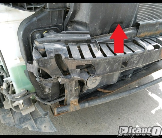

Пару недель назад супруга въехала в столб на парковке. Подушки не стрельнули, так как скорость была небольшой, она попала ровно на зону программируемой деформации на усилителе бампера. Бампер тоже не треснул, а промялся. Выпрямив бампер, решил заменить усилитель бампера и абсорбер, но на улице стало тепло и обнаружилось, что кондиционер не работает. Я предполагаю, что все-таки это связано с ударом. Подскажите, есть ли что-то за фальшь-панелью (на рисунке), или внизу.

Oleg - Йошкар-Ола 2 | 17:39 | Суббота, 10 Июня 2017
Примерно в этом районе стоит компрессор кондея и проходят трубки его радиатора. Но, насколько мне помнится, расстояние там довольно большое. Это должно быть сильно промято, чтобы достать до них.
Там из-под капота должно быть всё видно. А может снизу посмотреть, сняв защиту картера?
pamil77 - Коломна 3 | 20:41 | Суббота, 10 Июня 2017
в понедельник поеду за усилителем тогда и буду  выяснять. из капота видно что все на месте и до трубок далеко, еше единственно одна трубка запотевшая к низу . не знаю как выходит хладагент и оставляет ли он какие то следы.

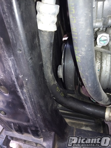

pamil77 - Коломна 5 | 09:22 | Вторник, 13 Июня 2017
ОТ удара пластик сместился и согнул трубку. в результате ремень протер трубку. подскажите эта тубка в сборе меняется от компрессора до радиатора в салоне, или возможно поменять только резиновый элемент? и еще подскажите  хладагент выходил у ремня ,  он также как и масло влияет на ремень? то есть после попадания стоит заменить ремень?
Прикрепления: 6951744.jpg (80.6 Kb)
Сообщение отредактировал pamil77 - Вторник, 13 Июня 2017, 09:24
Oleg - Йошкар-Ола 6 | 12:46 | Вторник, 13 Июня 2017
1. Если протерлась только резина, то заменить можно ее.
2. Сам хладоагент испаряется очень быстро без следа. Но поскольку он на некоторых стадиях циркуляции находится в смеси с маслом, то возможно попадание масла на шкивы и ремни.
Точнее могут сказать только в сервисе, в который придется ехать в любом случае. Ведь даже самостоятельно отремонтированную систему придется заправлять хладоном, а это желательно делать там.
pamil77 - Коломна 7 | 13:03 | Вторник, 13 Июня 2017
на фото трубка масляная от хладагента маслом?
Oleg - Йошкар-Ола 8 | 14:47 | Вторник, 13 Июня 2017
Похоже на то. Но это не значит, что ремень обязательно должен быть заменен. Поищи в инете кондиционер для ремней. Очень хорошая вещь. Может его будет достаточно.
pamil77 - Коломна 9 | 11:02 | Среда, 14 Июня 2017
вчера съездил к мастера , все сделали. Сняли всю магистраль срезали резиновую вставку запрессовали новую резиновую трубку, поставили, заправили. за все отдал 5200 и полтора часа работы.
