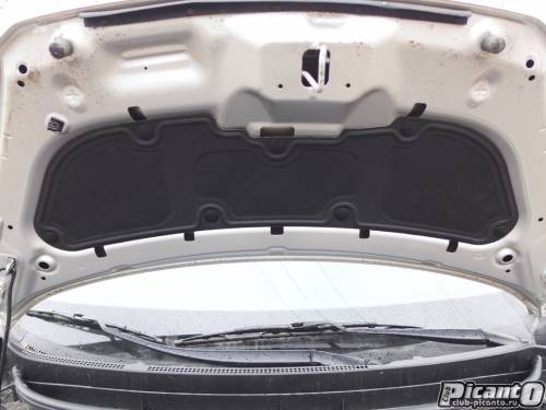

Фото установленного пожалуйста.

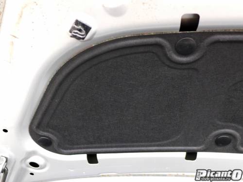

И можно еще краешек покрупнее, чтобы увидеть качество?

По просьбам зрителей ;)
По краям материал жесткий и плотный, утолщения-подушки расположены внутри в соответствии с формой обратной стороны капота. При установке фотика под рукой не было, а сейчас обратную сторону утеплителя сфоткать не мог - пожалел пистоны крепления  <_<    По сравнению с утеплителями капота ТАЗов - очень качественно сделано. Как ни странно, реально приглушает звон мотора. правда, у меня дополнительная шумка в салоне установлена, в совокупности заметный эффект.
