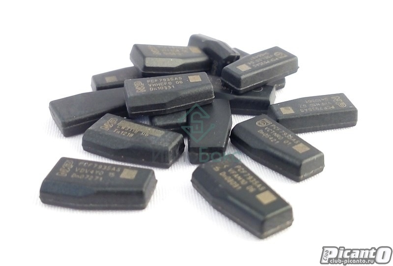

Чипы отдельно стоят 20 копеек пучок. У меня стоит такой
Например.
Походите по мастерским в своём городе. Там и подскажут, какой чип лучше подойдет для вашей сигналки.
Так что ключ можно не покупать.
Прикрепления: 5799169.jpg (57.4 Kb)

У меня стоит такой
т.е. PCF7935AS ??? уточните пожалуйста !
муж уже заказал на Али (ссылка выше) PCF7936AS (((

Уточнить могу только по внешнему виду, т.к. разбирать панель - головная боль.

А на деле - на каждом чипе есть циферки, нужен просто точно такой-же. На просторах интернета их цены самые разные, но лично я бы не стал брать те, что дешевле 200 руб, как и нет смысла брать дороже 600-700 (но это моё личное мнение). С этого чипа можно сделать копию (в принципе можно сделать сколько угодно клонов чипа и машина все их будет воспринимать как один и тот-же ключ). Это если не смарт-ключ, с ними все в разы сложнее и дороже.
