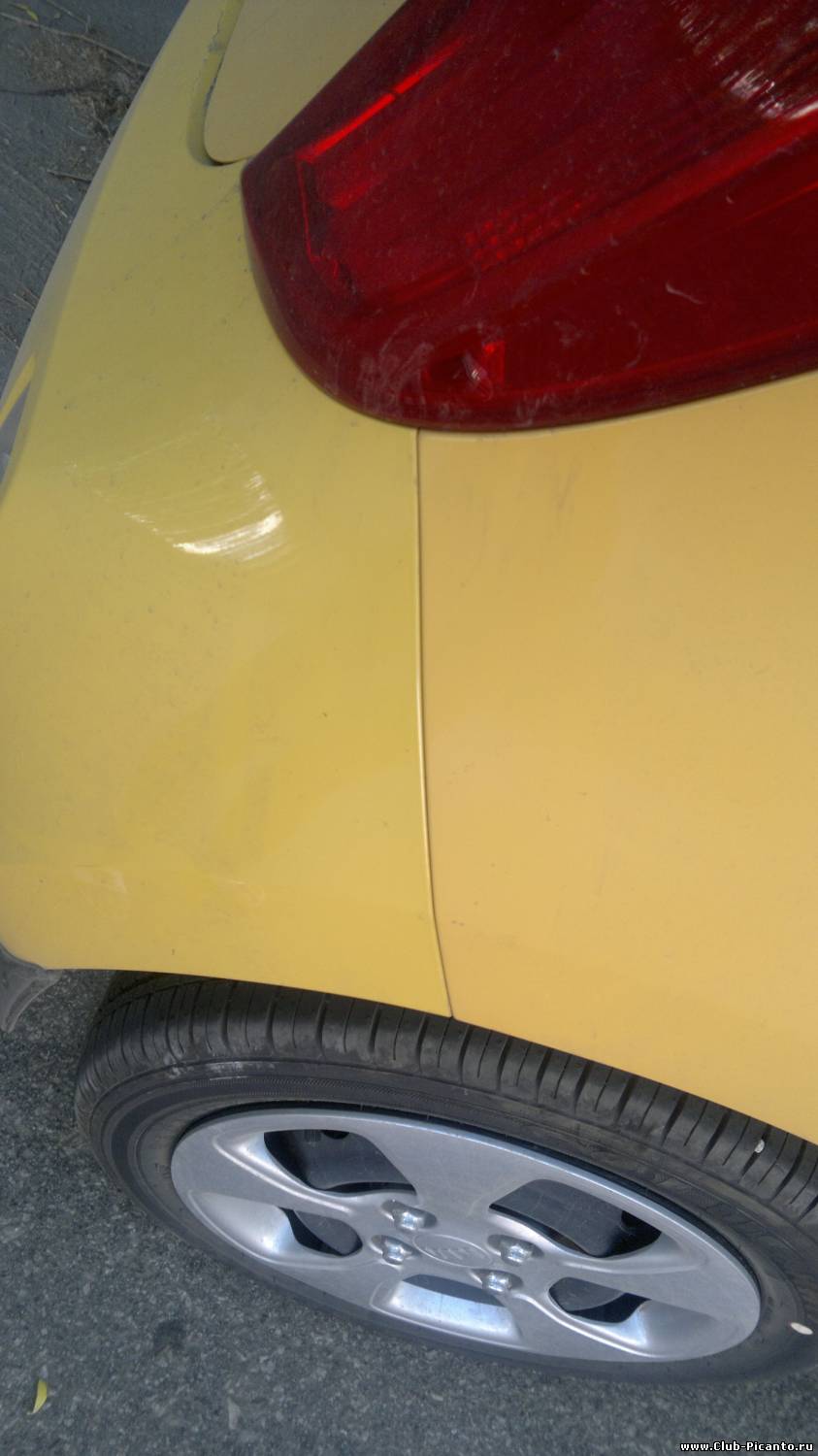

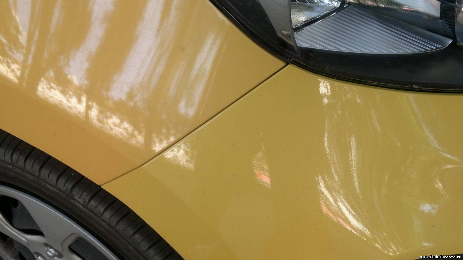

barbisa89 - Самара 12 | 12:38 | Четверг, 14 Июля 2011
Различия в цвете заднего и переднего бамперов, такой оттенок виден только под этим углом, если смотреть чуть сбоку различия не так видны.

angler - Москва 13 | 12:36 | Пятница, 15 Июля 2011
Из-за особенностей окраски на всех машинах краска на железных и пластиковых деталях отличается по цвету. На некоторых цветах различия почти не видны, на некоторых наоборот режут глаз.
Можете обратить внимание на любой машине на бампера и лючок бензобака.
Самые сложные в плане однотонности - это акриловые (без металлического эффекта) желтые, красные, ярко зеленые и ярко синие цвета.
Желтый цвет на Kia / Hyundai - вообще считается смертью колориста и маляра. Сделать его в цвет невозможно.
При это несопадение по цвету не может быть аргументом для предъявления претензии, т.к. парамент субъективный и не подлежит техническому описанию.
