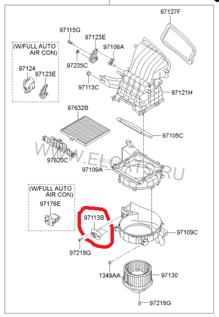

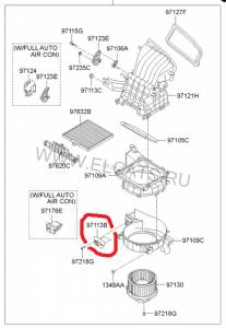

Oleg - Йошкар-Ола 4 | 18:12 | Пятница, 12 Августа 2016
Вдруг пошел дым из воздуховодов.
Позвонил - назначили - приехал.
Рассказал что и как. Высказал предположение, что моторчик вентилятора сгорел.
Мастер-приемщик сказал, что это, скорее всего, гарантийный случай. На вопрос "как скажется потеря сервисной книжки", успокоил, что с этим проблем не будет. Мол, вы же у нас обслуживаетесь".
Не успел я доехать до дома, - звонок: "Нашли причину - сгорел резистор вентилятора.Приезжайте."
Для тех, кто не в курсе: проволочный резистор, стоит в канале воздуховода сразу после вентилятора. Служит для того, чтобы регулировать его обороты с помощью переключателя в салоне..
Приехал. И тут мне начали "ездить по ушам".
- Случай, конечно, гарантийный, НО!!! Всё произошло из-за сильно грязного салонного фильтра. Воздух не идет, резистор перегрелся и сгорел. Надо менять. У нас фильтры есть, стоит 1300 + установка еще 260.
- Неее, - говорю. - Фильтр менял месяца 3 назад. Не должно бы повлиять. Но если вы настаиваете, я сам его поменяю.
- Меняйте - говорит. - А то с гарантией не пройдет.
Я спорить не стал, пообещал что заменю.
На том и порешили. Приемщик пообещал дней через 10 отзвониться, как приедет резистор.
А я поехал в магазин, купил фильтр за 270 рублей, в течение 30 секунд его заменил, тем самым сэкономив некоторую сумму рублей.
Мораль.
Изучайте машину, старайтесь не кормить жадных дармоедов. Ведь такие вещи, как щетки дворников, воздушные фильтры салона и двигателя, и даже свечки вполне может заменить даже (пардон) юная блондинка. 146
