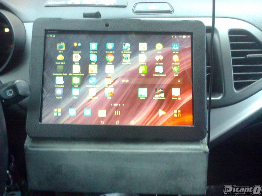

Покупал машину в базовой комплектации, магнитолу брал 1 din. Спустя какое-то время начал засматриваться на 2 din магнитолы, что-то дешевое брать не хотелось, а боле-менее популярные модели стоили не дешево. В хозяйстве у меня имеется планшет, долго думал каким образом можно пристроить довольно таки не легкую вещь в салоне авто. Специальные удерживающие устройства я не рассматривал, точнее искал такие, которые бы потом не закрывали обзор, но и было удобно пользоваться планшетом. Как-то мне попалась реклама магнитов для счетчиков, отправился в магазин, оказывается у них там большой выбор различных форм магнитов, выбрал себе 6 шайбовых 30х3, с целью, чтобы они удерживали планшет через двойную обложку. Как оказалось позднее силы магнита не хватает удержать его так как я хотел, но через толщину 1 обложки (чехол книжка) держит отлично.

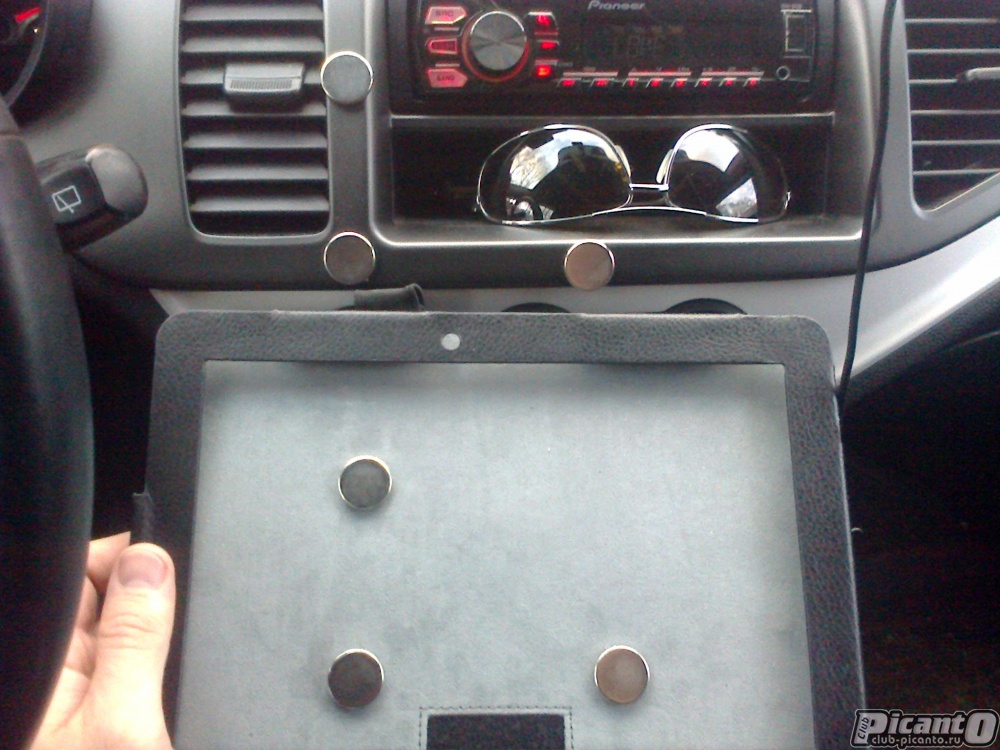

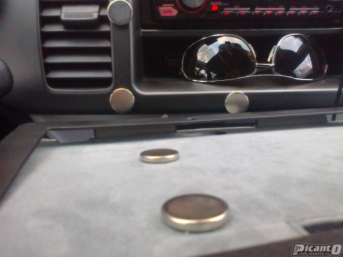

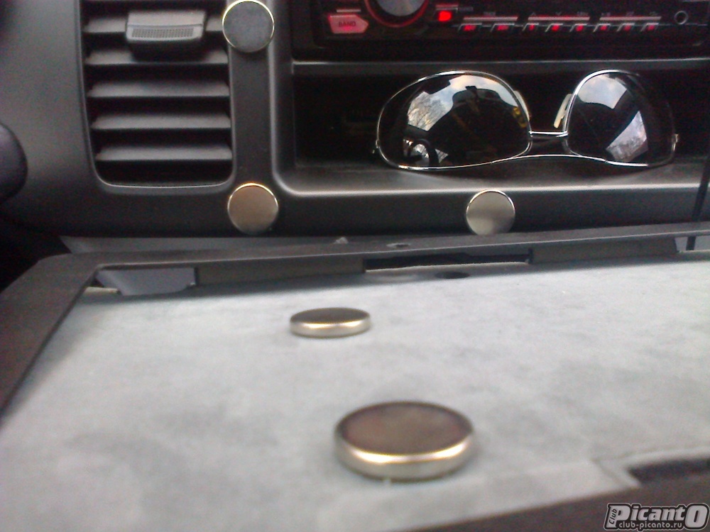

Итак, 3 магнита я распределил на торпедо, так, чтобы они не бросались в глаза и посадил их на скотч 3М (дешевый авто скотч из Китая держит плохо), держатся хорошо, за 2 года проблема была только с 1 магнитом, который я нечаянно ударил и он впоследствии отклеился, после замены остатков старого скотча держится отлично.

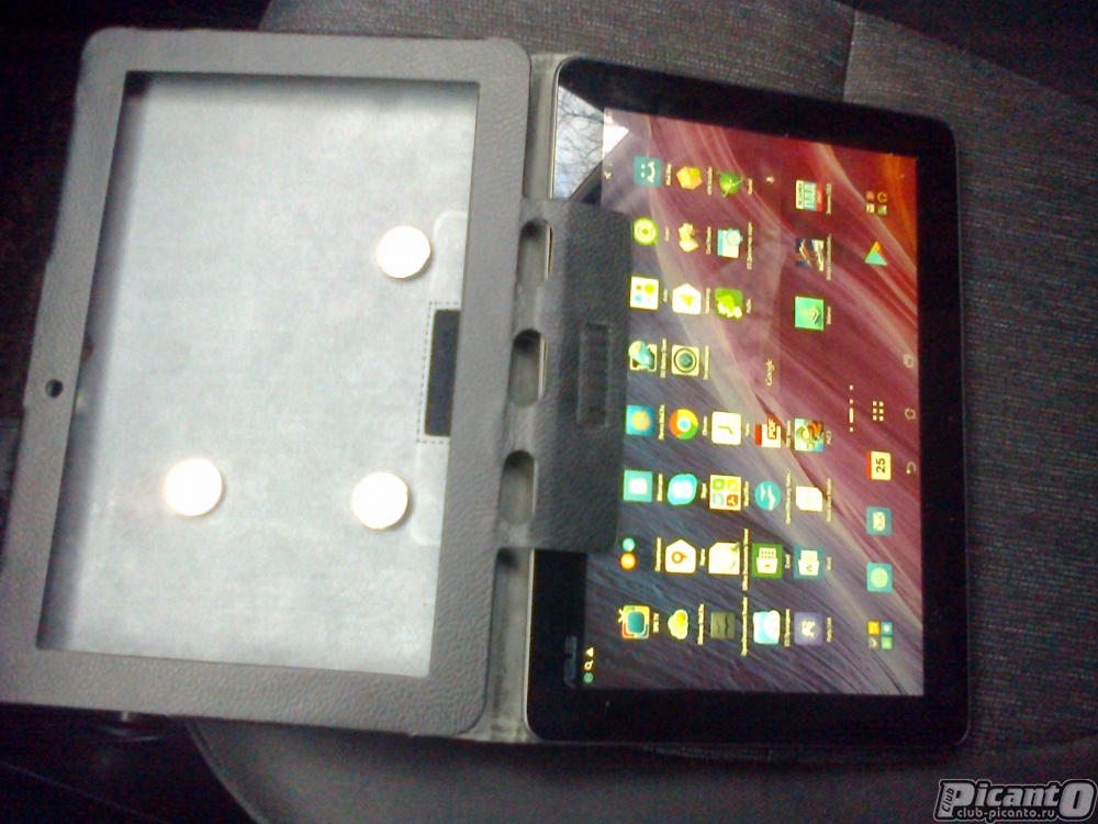

Потом взял чехол без планшета и прижал его вторым комплектом из 3 магнитов к торпедо. После небольших корректировок для удобства окончательного положения добился оптимального (на фото может показаться, что он висит криво, но на самом деле так даже удобнее, т.к. днем он в таком положении не бликует и удобнее смотреть на маршрут навигатора). Когда корректировки были окончены приклеил на тот же скотч 3М магниты к чехлу и вставил планшет в чехол. О том, что под обложкой есть магниты - знаю только я, они даже не чувствуются.
Надобность в 2 din магнитоле отпала сама собой, мобильность планшета намного выше, да и функций в нем поболее будет. За все время планшет ни разу не падал. Кстати, такое положение планшета не мешает вставленной флешке.
Пользуюсь уже 2 года. Рекомендую!

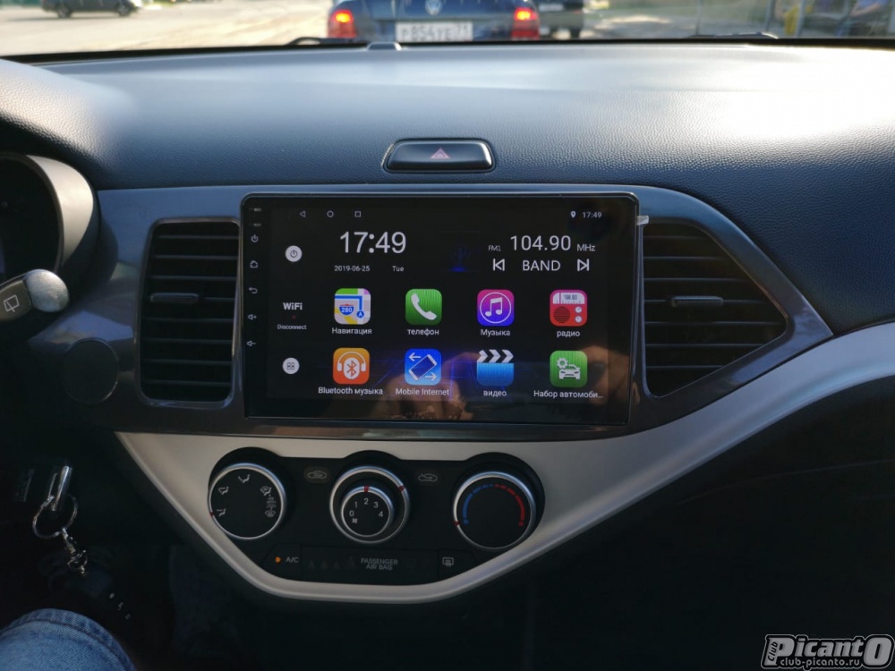

На всем известном сайте А.... множество довольно таки добротных мафонов, прикупил там. Доволен, да и цена радужная в 9тр, не тупит, не тормозит , а главное и звук в разы лучше.
